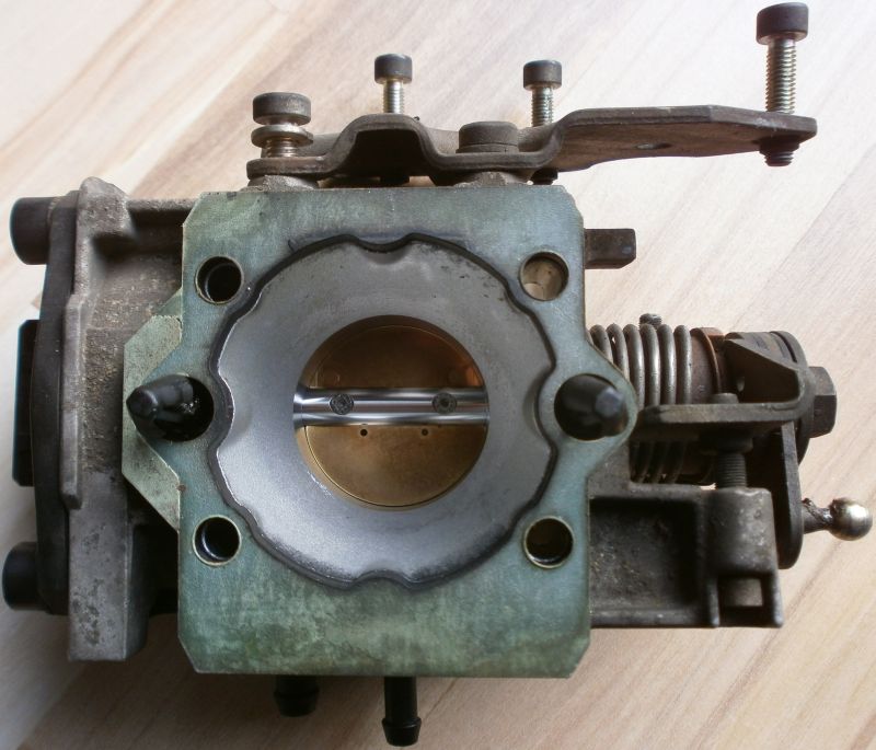

Den Verschmutzungsgrad kannst Du dem Bild entnehmen. Im unteren Teil befinden sich neben der DK, das Poti sowie der Außentemperatursensor.
Anscheinend werden aus diesem Bereich keine plausiblen Signale geliefert, weshalb er jetzt zur Gemischbildung Festwerte nutzt. Was ich anhand der starren Lambda-Spannung ca. 800 mV fest mache. -
Der untere Teil der Einspritzeinheit wars. Wobei ich bis jetzt nicht rausfinden konnte ob es der Außentemperatursensor oder doch das Dk-Poti ist.
