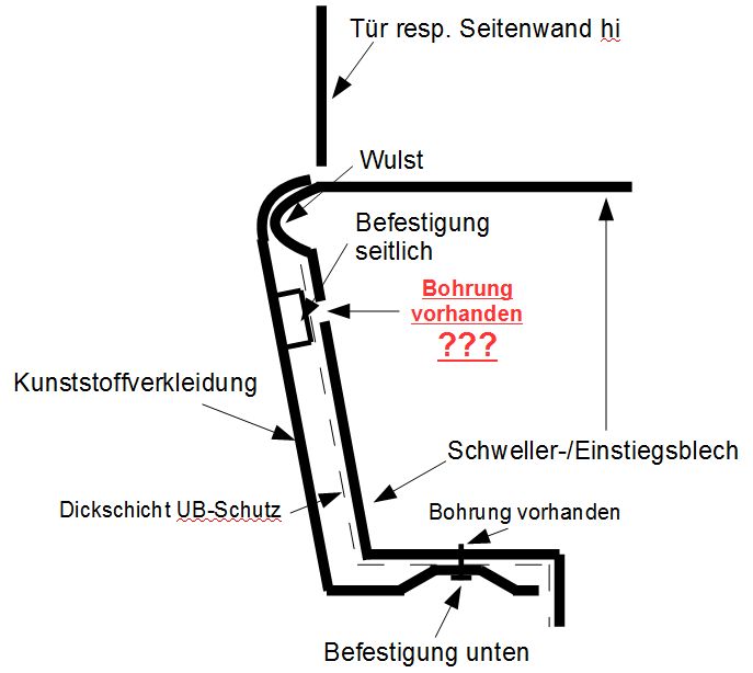

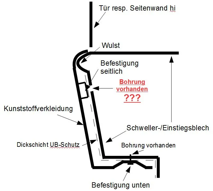

Als letzter Schritt meiner nicht ganz perfekten UNO II - Renovierung sind jetzt die beiden Schweller d'ran. Ihre Struktur ist noch akzeptabel abgesehen von den Endstücken, die "irgendwie" ersetzt werden müssen. DieAußenseite der Schweller ist bei meiner Ausführung mit Unterbodenschutz beschichtet. Mein Plan ist jetzt, die hier mit Unterstützung des Forums erworbenen Schweller-Kunststoffverkleidungen (UNO Turbo resp. SX) zu
installieren. Die Befestigungsteile sind vorhanden. An der Schwellerunterseite werden die Kunststoffpfropfen ersetzt durch die erforderlichen Befestigungselemente (ähnlich Spreizdübel), aber jetzt die Befestigung an der Seite ... . Vorgesehen sind entsprechende Klipse, die, nachdem sie in die Verkleidung eingeschoben wurden, ins Schwellerblech einrasten.
Meine Frage: Sind die Bohrungen im Schwellerblech vorhanden und befinden sich unter der dicken Schicht Unterbodenschutz - ich möchte ungerne den kompletten Bereich lediglich auf Verdacht hin freilegen - oder muß ich
selbst bohren? Meines Wissens gab es vor x Jahren von Fiat einen UNO-Nachrüstsatz für Verkleidungen der Schweller und Radläufe. Vielleicht mit Schablonen?
Und zu guter Letzt: Die Schweller weisen in Richtung Tür über die gesamte Länge eine kleine Blechwulst auf (sh. Zeichnung). Wenn ich für die Verkleidung jetzt selbst bohren muß, die Kunststoffschwellerverkleidung überdeckt doch diese Wulst wie in der Zeichnung oder?
Für jeden Tipp dankbar, Hajo -

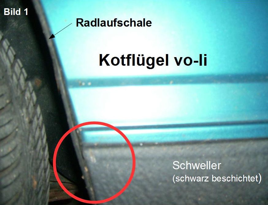

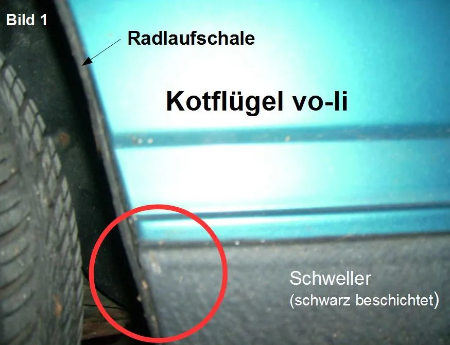

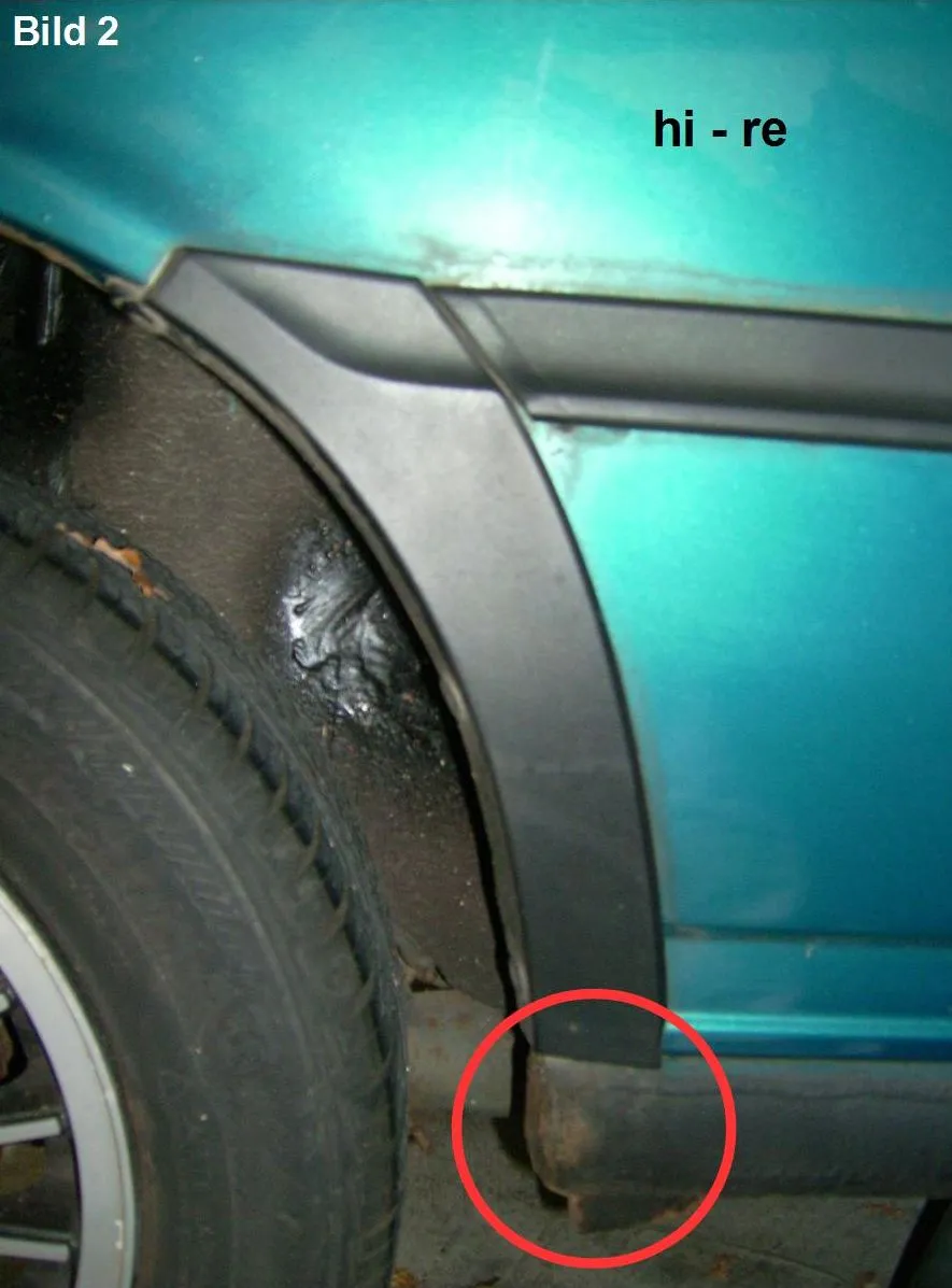

Stimmt, Bilder sagen mehr! Also hab' ich 'mal zwei eingestellt, die den Sachverhalt vielleicht etwas verdeutlichen. Es geht um die "rot" eingekreisten Bereiche. Falls die beiden Enden der Kunststoff-Schwellerleisten hier den Anschluß von Radlauf-Kotflügelverbreiterungen erwarten, würden sie ohne diese quasi in der "Luft stehen". Sollten die Enden allerdings geschlossen sein und sich um das jeweilige Schwellerende herumziehen, würden sie genau das erfüllen, was ich suche. Die Fotos zeigen den noch nicht überarbeiteten Zustand, die schwarze "Pampe" auf den Schwellern ist grauenhaft.
Gruß, Hajo
