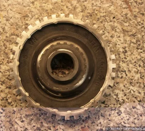

    Die KdFI habe ich in das Gehäuse der Jettronik reingebaut. Es passt aber auch ganz knapp in das der Microplex.
    Hier ein Foto der KdFI und der umgebauten Riemenscheibe.
    Auf diesem Bild fehlen allerdings noch die Kabel vom Stecker zur KdFI und das USB Kabel.
    In dem Deckel sind einmal der Map Sensor für den Ladedruck und der Drucksensor für die Höhenkorrektur eingeklebt.
    Das ist die original Reimenscheibe bei der ein Stück abgedreht wurde und dann der Triggerkranz von Acki aufgesetzt wurde.
