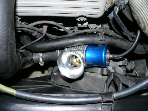

    Ja der Schlauch der vorne vom Fallrohr weggeht, daran gehört das blow-off, das mit dem Unterdruckschlauch stimmt auch.
    Wir hatten gestern oder vorgestern ja einen Thread hier, da habe ich auch Bilder reingestellt.

    Vielleicht hast du ein geschlossenes Blow-off? :baeh:
    Die Einbaurichtung stimmt hoffentlich? Sonst hast du dir eine geniale Staubremse eingebaut 8)
    Sonst check mal ob die Feder des Blow-offs zu hart ist. Gib einfach mal vorne im Motorraum Gas und sieh nach, ob sich der Kolben des Blow-offs wenigstens minimal bewegt. Wenn sich da schon nichts tut, dann mußt du sicher mal die Feder kürzen anfangen.
    Ansonsten die Verengung im Fallrohr ausbohren. Das sollte bei dir aber (noch) nicht der Grund sein, weil selbst dann hört man es ein wenig...

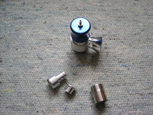

    @t-touny: das Abgebildete ist lt. Beschreibung offen und geschlossen verwendbar. Ein geschlossenes ist im Uno aber sowieso schon eingebaut, nur eben ein Membranventil. Das reicht aber auch ganz gut solange die Ladedrücke nicht zuuu hoch sind.
    Christian
    Und wenn das Blow-off noch dazu mit einem Blindstoppel und einem Adapter geliefert wird, dann funktioniert der Einbau noch viel unkomplizierter. Dann nimmt man das originale heraus, steckt den Blindstoppel in die Leitung vom LMM zum Turbo, bohrt nur das Loch im Fallrohr ein wenig auf und hängt das Blow-off mit einem kleinen Stück Schlauch rein. (Der kleine Unterdruckschlauch am Bild ist ja auch schon vom originalen Blow-off vorhanden.)
