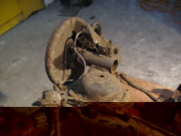

Hm auf dem bild sieht das gar nicht so wild aus.
Ich würde mir eher die müher mit ner Drahbürste machen und die achse auf vordermann bringen als noch eine abzubauen
Der 45er ist doch schon zerlegt, die Achse liegt genau neben der Turbo Achse
Hier nochmal. Ein Bild sagt mehr als ....
Achskörper sind alle gleich !
Ich weis nur nicht ob die Nabenaufnahmen auch alle gleich sind.
Die Turbo Achse ist aber sowas von Vergammelt.
Ich halte euch auf dem Laufenden, wie ich die Morgen runter bekomme

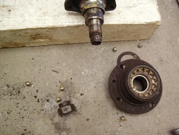

Ja, wenn ich die 32 Mutter los bekommen hätte, hätte ich wohl nicht mehr gefragt, aber selbst mit einem Schlagschrauber bei 11 bar, ging sie nicht los.
Muss ich mir noch was einfallen lassen wie ich die abbekomme.
So kommt man ja nicht mal vernünftig an die Spritzblech der Scheibenbremse ran.

Die Radnabe beim Turbo soll ja anders sein wie bei den anderen, sowie das Radlager größer.
Wenn man die 4 Imbusschrauben raus hat, bekommt man die Nabe aus dem Achskörper incl. Lager ?
