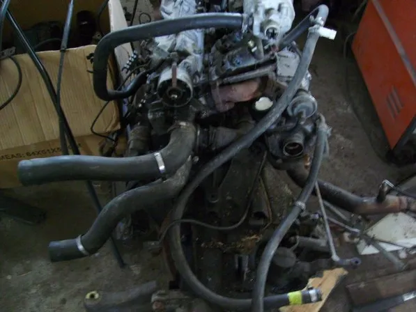

    Wie schon in einem anderen Thread kurz angerissen,
    Heute 2 x Motor incl. Getriebe für Uno Turbo abgeholt :)
    plus 1 Turbolader extra.
    Da habe ich erstmal Ersatzteile genug ;)

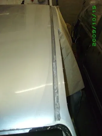

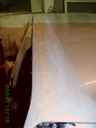

    Mal was ganz Wichtiges zwischen durch ;)
    Ich Versuche es mal mit Glasfaserspachtel.

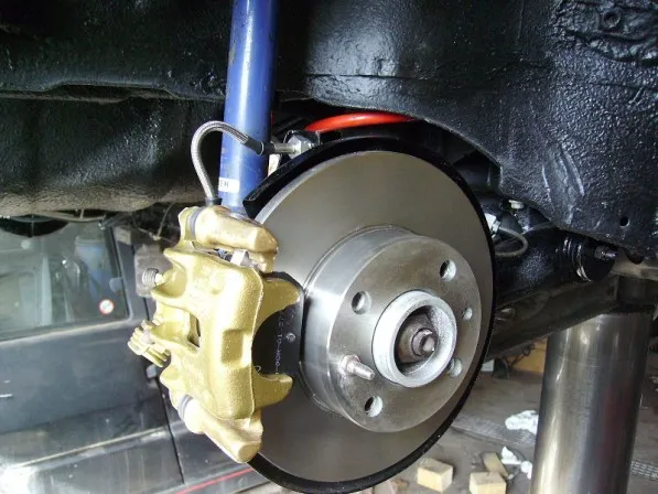

    Also Mädels,
    hinten habe ich die Spritzbleche vom Turbo verbaut die waren mit Sandstrahlen noch wieder hin zu bekommen.
    Vorne habe ich die vom Uno 45 i.e. BJ 1994 von vorne übernommen !
    Ich habe sie Übereinander gelegt und von allen Seiten verglichen, sie sind Identisch !

    Original von Jo
    Schöne Farbkombination :D
    Na ja, das Fahrwerk war halt so in rot / blau von Power Tech,
    und die Bremsenteile mag ich nicht so gerne in rot oder gelb.

    11.08.2009
    Bremse ist jetzt auch vorne komplett zusammen.
    Fehlen nur noch die Stahlflex, dann kann ich entlüften :)
    13.08.2009
    Stahlflexschäuche angekommen.
    Vorne eingebaut, hinten kommt Heute Abend :)
    Hintere Bremsen erledigt, fehlt nur das Entlüften.
