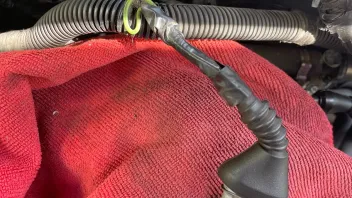

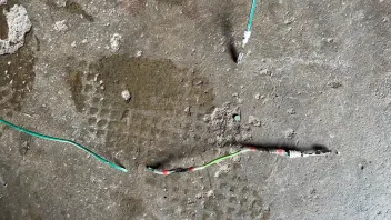

Dann Stecker Einspritzdüse und Temperaturfühler: Stecker OK, Gummitülle abgezogen und gesehen - hier wurde schonmal gelötet. Das Kabel von der Einspritzdüse wurde kurz hinterm Stecker abgeknipst und dann mit einem etwas längeren Kabel wieder angelötet, Rest wurde in den Kabelschlauch gesteckt (kann das die Probleme verursachen?). Habe mich schon gefreut - vermutlich Wackelkontakt, alle Probleme auf immer gelöst! Also Multimeter her, Durchgang vom Stecker bis hin zum Stecker vom Steuergerät gemessen und an der Lötstelle gewackelt - perfekt, piepst durchgehend! Zur Sicherheit Stecker gereinigt, Kontaktspray. Natürlich: Ruckeln immer noch nicht weg.
