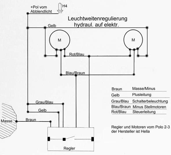

    Da ich mich mit meinen 4 Unos nun selber nicht retten kann musste die Polo Lösung herhalten.
    Man besorge sich vom Schrott 2 Stellmotoren und den Innenversteller mit Stecker vom Polo 3 (hab 30E gelöhnt)
    Ich schließe es nur für den Tüv an, so das die Verkabelung an dem Abblendlich dann wieder abgemacht wird.
    Die Kabel gehen Motorhaube >>> Tür>> auf die Ablage
    Plus und Minus hole ich mir mit nen alten Handy Stecker aus dem Zigarettenanzünder.
    Das Stellding werfe ich lose aufs Amaturenbrett.
    Nach den Tüv mache ich die alten def Hydraulikteile wieder drann.
    Gesetz: ab Bauj 90 ... vom Innenraum zu verstellen. Alle Bedingungen erfüllt :)
    hier der Schaltplan aus nen .....(geliehen)
