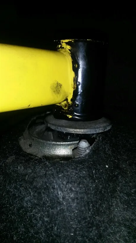

Hab schon einiges gelesen im Forum über Domlager HA usw.
Möchte nur wissen, ob man im belasteten eingefederten Zustand einfach die Schraube am Dämpfer
und die 2 Schrauben links und rechts löst um es gegen ein neues auszutauschen.Oder muss ich die Feder entlasten und auch den Stossdämpfer ausbauen.

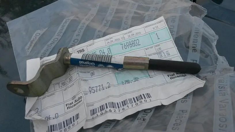

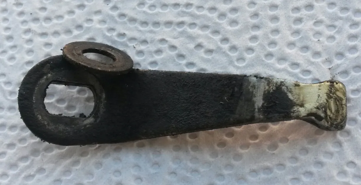

Habe letzte Woche das Ersatzteil original bekommen.....52.- Euronen.
Sofort eingebaut - alles funzt wieder richtig.
Keine Probleme mehr mit dem Rückwärtsgang !!!!!!Anscheinend hatte sich der Hebel zur Anlenkung am Getriebe durch die schon
zum Teil abgerissene Schraube manchmal aus der Führung gelöst und dann wieder reingesprungen,
bis das Gewinde dann endgültig abriss.Jetzt ist alles wieder korrekt beim Schalten - danke nochmal für das Bild vom Getriebe an Uno-Bi-Motor
Gruss Wolfgang

Hab nochmal im Motorraum von oben gestöbert um das Problem einzugrenzen.
Denke die Anlenkung welche die Mittelstellung mit der Feder am Getriebe hält ist am Gewinde abgeschert.
Hab noch den dazugehörigen Hebel noch in einer Gummimanschette steckend mit Unterlagscheibe gefunden.Das Gewinde ist nicht mehr lang genug um das Teil aufzunehmen und zu befestigen. ( abgerissen )
Ich denke neue Anlenkung kaufen....einstecken....festschrauben.....und es geht wieder. ( Bild im Anhang )
Morgen fahr ich zum Fiathändler und schau mal ob der was hat.
Wenn nicht........Teil mit Gewinde anschweißen.......
Denke ich müsste richtig liegen.

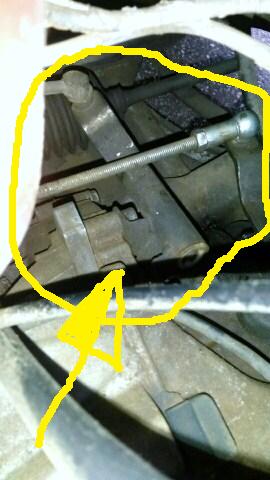

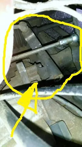

Hallo Fachleute !!!!
Hatte heute morgen mein altes Rückwärtsgangproblem wieder !
Habe dann ordentlich in der Schaltkulisse gerührt und Eintopf gekocht......Ging dann wieder........:-)
Nach ein paar Kilometern war die Rückstellung in Mittelstellung komplett weg.
Nur noch 3. und 4. Gang fahrbar .Hab im Forum nicht genau das gefunden was mir weiterhilft.
Alle Schaltgestänge sind soweit ich es beurteilen kann ok und fest verbunden.
Das Problem liegt am Getriebe ( vielleicht Rückstellfeder ).Habe keine Ahnung wie das da unten am Getriebe genau aufgebaut ist ? Vielleicht hat sich auch nur eine Mutter oder ein anderes Teil
verabschiedet ? Kann das Gestänge leicht aus der Führung am Getriebe nach hinten rausziehen !!!
Einfach lose !!! Denke das ist so nicht geplant.Habe mal ein Bild hinzugefügt......vielleicht erkennt jemand das Problem und kann helfen.
Gruss Wolfgang

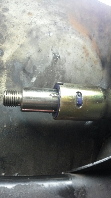

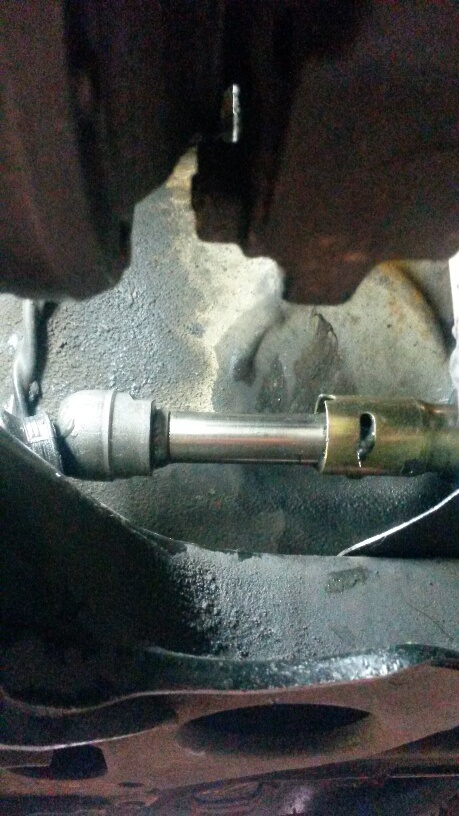

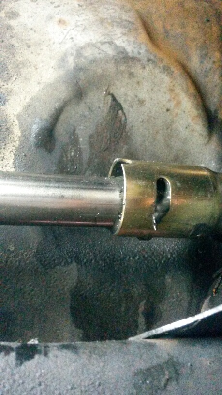

Hallo mal an alle Fachleute.
Ich habe bei meinem Uno heute Spiel in der Hülse der Lenkung zur Spurstange festgestellt.
Nach entfernen des Faltenbalges sieht es so aus als wenn da eine Führungshülse fehlt.Von meinem Fiat Autohaus und Teilelieferanten gibt es keine Teileinformationen.
Aussage komplettes Lenkgetriebe tauschen . Deshalb weiss ich nicht was da fehlt !! Im Faltenbalg hab ich auch kein Teil gefühlt !!!
Bitte um Informationen zur weiteren Vorgehensweise ohne Lenkgetriebetausch.
Vielleicht die Anfertigung einer Teflonbuchse oder ähnlich.Hat das schon einmal jemand gemacht ???
Freue mich über jede sachdienliche Antwort......Bilder der Situation im Anhang !!!!
