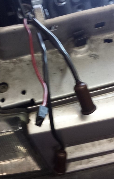

hat sich erledigt... den uno mal von unten angucken und dann sieht mann wo das rote pluskabel hinkommt..... anlasser.... den rest ergibt sich... danke...

leider etwas länger her seit ich den motor zerlegt habe.... ich habe nun 3 stecker im motorraum über... also zwei weiss ich wo jedoch nicht welcher wo...
zu belegen sind noch klopfsensor? welche farbe des kabels?
öldrucksensor ? welche farbe?und dann bleibt noch eins übrig... wo kommt das hin??
ich hab ein weiss gelbes mit plastikkappe
ein graues mit plastikkappe und schlussendlich ein rotes dickes (nehme mal schwer an plus vorallem auch von der dicke her) mit hartplastik steckverbindung...kann mir jemand kurz helfen?
