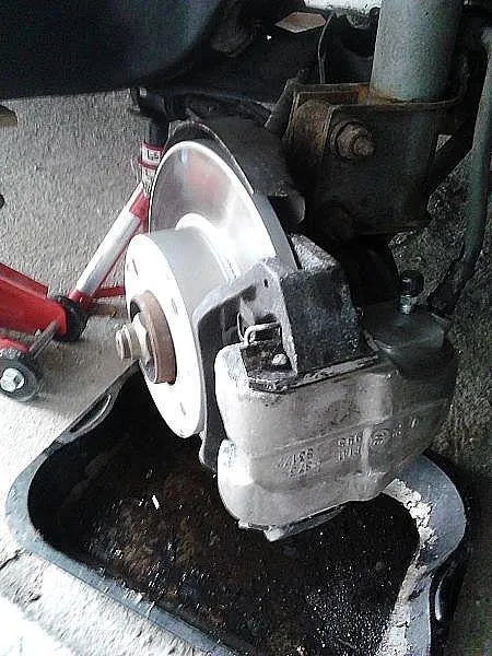

bremsschläuche sind noch alt und das linke ist heldenhaft verlegt. der s-bogen sollte nicht sein.
wenn du die alten bremsschläuche anpackst gehen die innen recht flott hinüber.
bei bremsen machen wechsel ich prophylaktisch mittlerweile die schläuche einfach mit.

im übrigen glaube ich nicht, daß das an den bremsschläuchen liegt. vielmehr werd ich nächste woche auf die bühne fahren, das prob liegt womöglich an der aufhängung. ich bin gespannt.......
