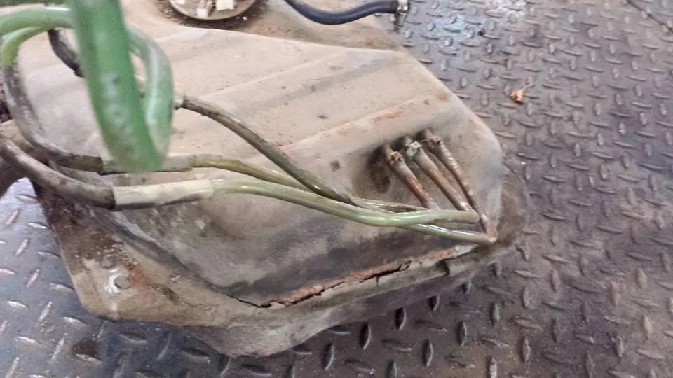

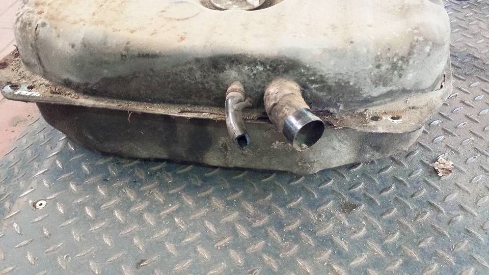

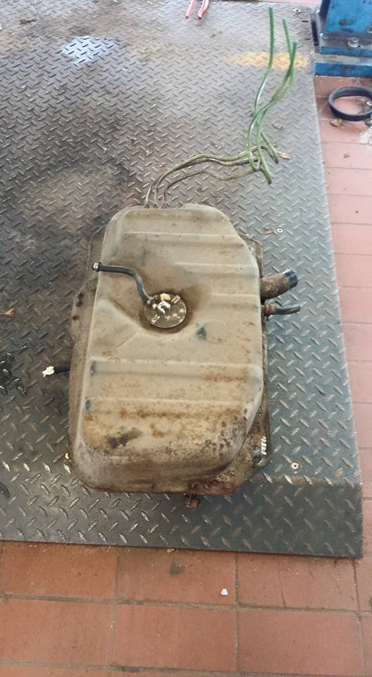

Hat der Tank eigentlich 42 oder 50L?
Van Wezel hat den Großen Tank für Turbo mit den 3 Anschlüssen nicht...
nur den 42L, der soll aber für alle ausser Turbo sein.
Das verwirrt mich
Hallo Zusammen,
bin auf der Suche nach einem Kraftstofftank.
Ich benötige den 50l mit Anschlüssen für den Aktivkohlefilter.
Bei ATP gibt es aber entweder den 50l ohne die Anschlüsse,
oder den 40l mit oder ohne Anschlüsse...
Die Mitarbeiter können mir da auch nicht weiterhelfen.
Meine Frage: Wozu braucht man diesen Filter, ist der notwendig? Und wo bekomme ich so einen Tank in neu her?

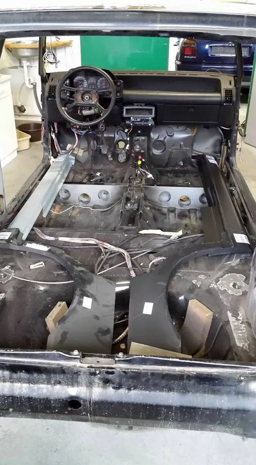

Mittlerweile ist der Motor raus, Hinterachse und Tank ebenfalls... Das Schadensbild in Sachen Rost erstreckt sich "nur" auf die hinteren Radläufe, beide Schwellerenden hinten und ein paar kleine Stellen an der vorderen Spritzwand und dem Tankstutzen. Trotz alledem werde ich die Karosse wohl komplett nackt machen und dann den Unterboden Strahlen lassen, wer weiß, was sich unter dem meterdicken UBS verbirgt... möchte das einmal vernünftig machen, die Zeit spielt dabei keine Rolle.
