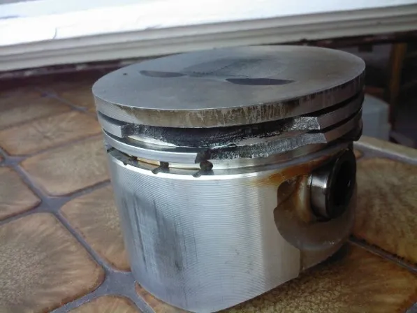

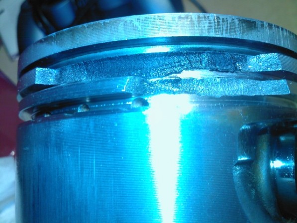

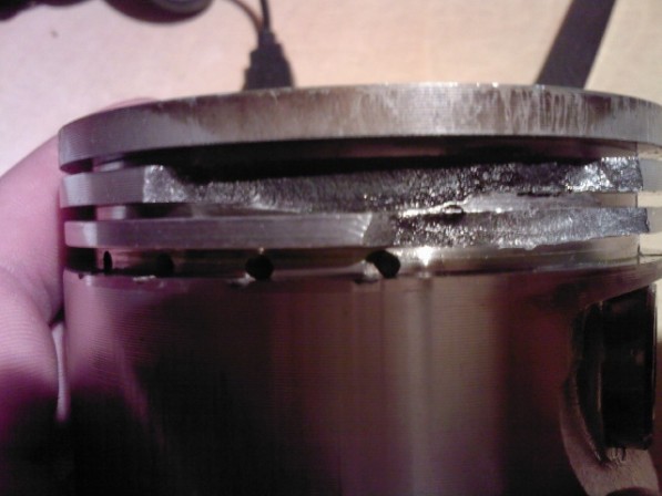

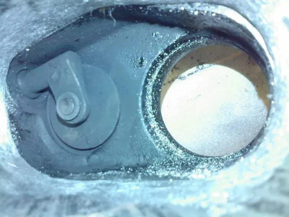

hi 1.6l freunde
mein 1.6l ist kaputt nach ca 8000km
6000km mit kleinem racinglader un 1.2 bar ld
2000km mit Großem lader GT25R 1.4bar ld
dann ist mir der 4 kolben kaputt gegangen
sieht selbest
was ist das für ein schaden??
cu simon

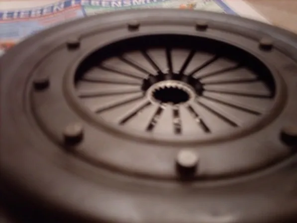

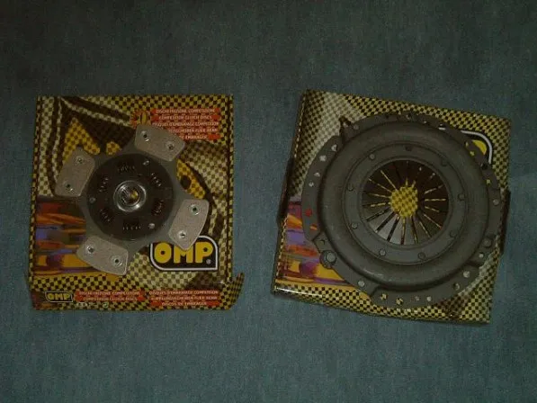

hi hab auch die omp sinter gefedert mit starker druckplatte in meinem 1.6l.
das ist die 200mm scheibe 8 sinterbeläge
fahre mit 1.3bar mit einem gt2554r lader.
bei mir rutscht die nicht bei mir drehen nur die räder im 1. 2. anfach drittengam 15zoll 195 reifen
ich glaub du drehst da irgend was falsch ab an deinem schwung
ich hab auch ein bischen was abgedreht die lamellen sind fast paralell mit dem schwung.
beim einfahren ca 50km ist die leicht gerutscht danach nicht mehr.
bin jetzt 7000km gefahren und ist immernoch alles gut.
cu

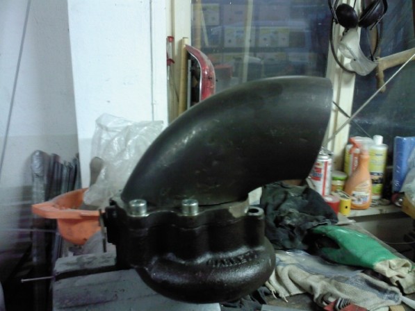

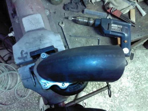

hi

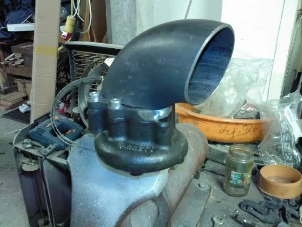

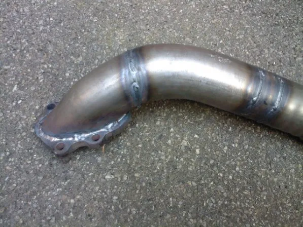

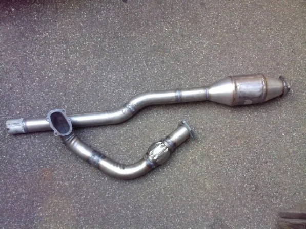

gestern hab ich angefangen mein kniestück zubauen
gebogen ist das teil mal muss ich es noch anschweißen und dann gehts weiter
cu

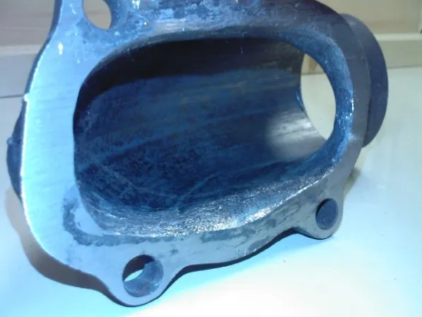

NEU
also ging wieder weiter ich hab mein kniestück weiter angepasst und den flansch an den turbo, rohr
von innen

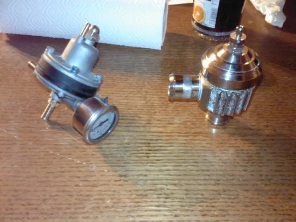

dann hab ich noch 2 neue teile gekauft
geschlosseses kolben pop off
malpassi benzindruckregler
cu simon
