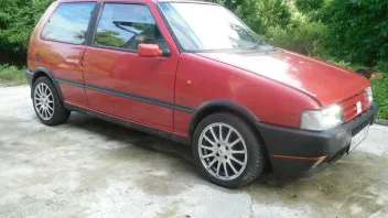

Uno ohne Kat/L.Sonde!....Such jemand der den Uno wieder auf Normal-Verbrauch bringt..suchen will ich nicht selber..komm nicht dazu...kann auch ne 1-2 wochen bei jemand bleiben...in der hoffnung das er auch wieder ganz bekommeund nicht im Swinger-Club landet !!...evt.gleich ne scharfe Nockenwelle mit rein...ne gute zahme gebr. waehre Ok.und 220kmh sollte er laufen..wenns geht
am liebsten meldet sich jemad der Mir das wieder auf vorderman/ bringt..Geld kann es Kosten.
Uno schluckt mich zu tode 10l/11l bei gaspedal streichlen!!..80-max.100kmh
192kmh mehr geht nicht./Lauft aber Prima!!..zieht auch Sehr Gut.
muss immer fuss bereit halten/aufpassen das er nicht in den Keller faellt,wenn die drehzahlen Niedrig sind..
Co kann ich nicht einstell/korrigieren..
Auto steht in 73257 Köngen.
Bitte um vorschlag/danke.

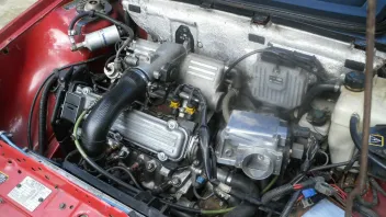

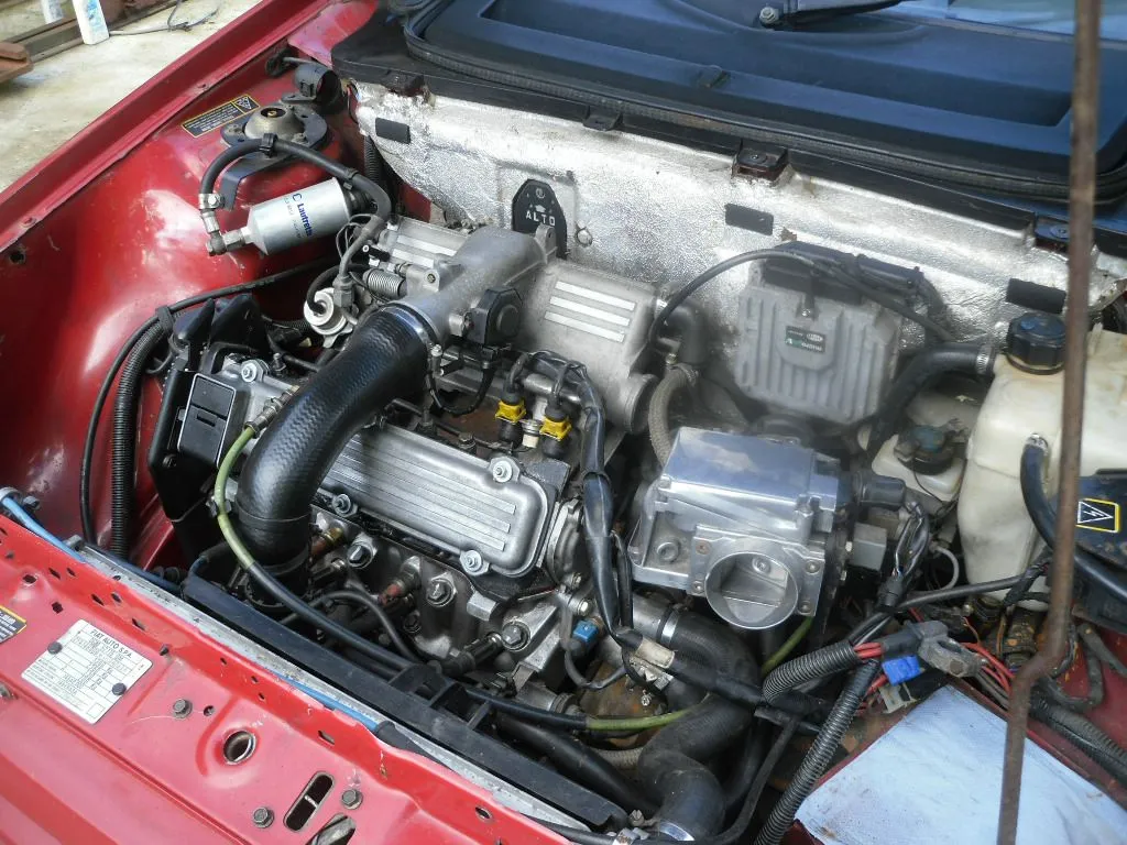

Hier meine baustelle:der Bj.91/1.4er/146A008 ohne kat./

direkt manometer angeschlossen..
Kalt/standgas ca.900-950 1,9bar
Warm/stangas 850-900 1,0bar bei oel-temp 85/90 grad
2500/1,9bar
3000/2,2bar
5000/2,5bar
analog/direkt/geber-ausgang gemessen: gleich
Geht mit mühe warm auf 2bar.
Laufen tut er wenn kalt sofort mit ca.2000 u.min so ca.15sec beim anlassen,dann schankt er und muss das gas im auge behalten..
wenn warm lauft er im standgas...aber liegt am bosch/jetronik mm...der sich nicht einstellen laest(co-schraube) am tester gehabt total mager..

Hallo,
Nicht der erste und nicht der letzte zu/bei fragen:Problem öl-druck..
Uno 1.4t o.h.kat ist gelaufen km stand 135 orig,und hat 2.bar/kalt//warm 1,5 ca. nach inst.
Pumpe war draußen und ist nach fiat H.Buch ala toerans am limit./Turbo Neu,Pleul-kw neu..K.ringe neu..
Das nicht evt. die/der nebenwelle oder gar evt.nockenwellenkasten blabla die ursache um bei min.3bar zu stehen.../verursacher.ist/
welches könnte der beiden sachen/teile eher in frage kommen?./meinung?.
Oder hab Hier gesehen !??:Verstärkte öl-pumpe..biete jemand an oder>>??/falsch gesehen..?!
