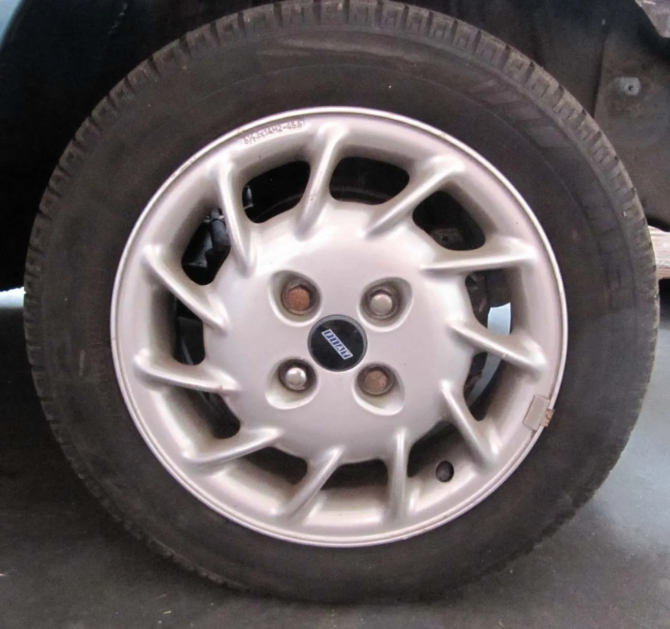

Danke, bringt mich schon mal weiter. Bekommt man die beim Uno ohne größere Probleme eingetragen oder einfach so fahren?
Geht bis Reifen 175/65 oder noch breiter?
Gruß Nordicht

Hallo,
unser neuer Reserve-UNO 1.5 S hat Alufelgen 5 1/2Jx14H2-45,5 wie abgebildet drauf. Kennt jemand diese Felgen? Gibt es eine ABE oder Gutachten dazu? Es war leider nichts dabei.
Interressant wäre auch welche maximale Reifengröße mit Eintragung möglich ist. Bin für jeden Hinweis dankbar.
Gruß Nordlicht -
