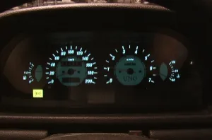

    - Plasma- Tachoscheiben nach eigenem Entwurf von K-TEC

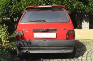

    Dann werd ich noch ein paar Bilder anhängen, damit Ihr mal mein Schätzchen seht (das Moritzburgbild in der Gallerie ist i.Ü. keine Fotomontage, sondern echt!)
