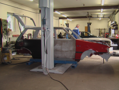

Egal, es wurde Montag und ich bekam einen Anruf: "Wir brauchen das Schiebedach, da wir am Mittwoch mit dem Rest fertig werden und sonst nicht weiter kommen...".
Ok, ich ins Auto und alles hingeschafft. Siehe da, meinem UNO fehlte nur noch ein hinterer Kotflügel! Die vorderen für ca. 40 passen nicht, Schrott aus Östereich!
Egal, die hinteren Seitenwände/ Kotflügel aus Italien haben dafür recht gut gepasst.
Es sind nur kleine "Wellen" an einigen Stellen erkennbar, wenn man sehr genau hinschaut, also ein Fall für den Lackierer, Spachteln, Schleiffen usw. => Glück gehabt und die "alten" vorderen sind rettbar, da nur einer unten an der Fahrertür angefault war. So wurde aus der Kante der nicht passenden einfach die Ecke als Spende verpflanzt und nun ist alles wie neu. Die Jungs haben es echt drauf...
.Nur das mit dem fachmännischen Abdichten habe ich denen erstmal abgewöhnt, da wir ja noch nicht fertig sind und das jetzt noch keinen Zweck hat!

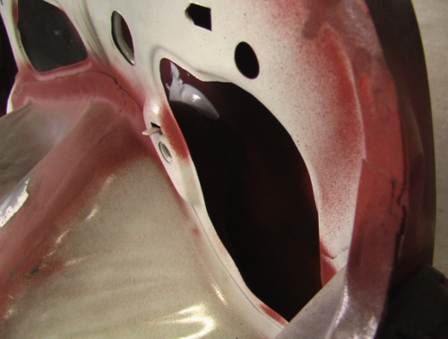

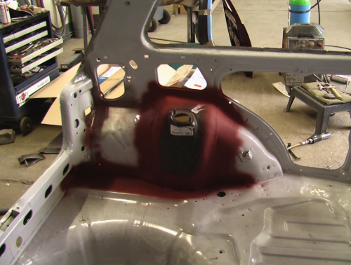

Am Freitag bin ich noch mal bei meinem UNO gewesen und habe noch den Dachspoiler hingeschafft. Dabei konnte ich mal wieder Fortschritte dokumentieren:
Ups, da kann man ja durch meinen UNO "durchkucken"...ganz ohne Rötgenbrille
Aber hier geht das dann nicht mehr:

Ich war auch heute noch mal schnell, auf dem Rückweg von der FIAT- Werkstatt (Doblo Cargo zurück und 147'er geholt), meinen UNO besichtigen und da waren doch die Beulen aus dem Dach schon fast alle raus! Die Jungs da haben es echt drauf! Da bin ich froh das den Profis überlassen zu haben. Da es nur noch Kleinigkeiten gibt, kann ich ihn morgen abend oder Freitag abholen!
