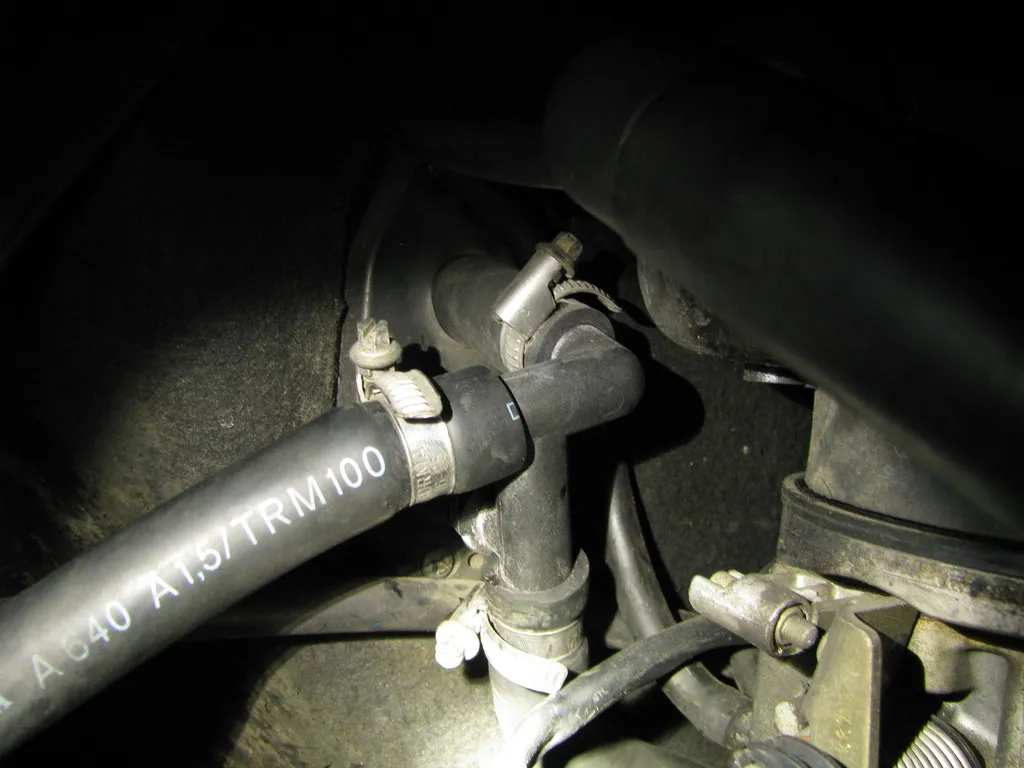

    Hier 2 taufrische fotos von unserm uno - nix entlüftungsschraube..
    Das mit dem nachfüllen während die wasserpumpe den augleichsbehälter leerschlabbert hats aber gebracht. Dabei wirklich randvoll machen sodass der deckel wasser rausdrückt wenn man ihn zuschraubt, dann eine runde über die landstraße schön warmfahren, und schon ist die heizung entlüftet. Danach passt auch der kühlwasserstand im ausgleichsbehälter.
    Nope, gibts nicht - drum war ich ja so irritiert. Ich bin jeden cm schlauch zur heizung und zum motorblock mit den fingern abgefahren - da ist nirgends ein stück mit schraube oder so. Und am kühler auch nicht. Mit taschenlampe mehr als einmal gesucht - nichts.
    Ich hab ja sogar so ein "So wird's gemacht" buch für den fiat uno, in dem die entlüfungsschrauben abgebildet sind, die gibts bei dem motor allerdings nicht an den abgebildeten stellen.
    Genug wasser mit gewalt reinstopfen reicht aber scheinbar auch.

    Hi,
    Geht mal wieder um muttis UNO 1.0 I.e.S - ist ne 156A2246, bj 92 - wenn ich mich nicht vollkommen irre..
    Problem war seit jeher eine schlechte heizleistung im innenraum... Vor einer woche ist dann das heizungsventil am wärmetauscher undicht geworden. Nachdem ich heute ein neues eingebaut habe und mir das mal genau durchgecheckt hab, merk ich dass es bei jedem gasstoß gluckert im wärmetauscher - hat er vorher auch gemacht - und ausserdem im leerlauf kein wasser durchfließt - luft bleibt kalt. Gibt man gas und hält eine höhere drehzahl, kommt auch warme luft...
    Ich denke der wärmetauscher muss ordentlich entlüftet werden. Leider finde ich da beim besten willen keine entlüftungsschraube an den zuflussstutzen für den wärmetauscher...
    Hat das modell keine entlüftungsschraube, bzw wie krieg ich den wärmetauscher richtig entlüftet?
