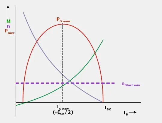

Ich hatte hier doch mal 150A ausgerechnet als Kurzschlußstrom vom Anlasser... -
Der Anlasser hat eigentlich 0,9 kw, daher dürfte er eigentlich nicht mehr als 75A ziehen wenn er durch dreht. Ich hab bei mir mal 55A gemessen, allerdings war der Motor da auch nicht total kalt. Der Strom der jedoch für das Überwinden des Anlaufmoment benötigt wird, kann natürlich deutlich höher liegen.
elektromotoren haben grundsätzlich einen 6-7 fachen anlaufstrom vom nennwert. mit 80 A kommst garantiert nicht hin, kannst mal eine sicherung dazwischen hängen, die brennts dir gleich durch
aber wenn du deinen uno mit einer "normalen" intakten geladenen batterie nicht gestartet kriegst kannst du deinen neuen anlasser gleich mal wieder ausbauen... -
Deswegen schrieb ich ja, wenn er durch dreht und dass das Anlaufmoment um einiges mehr zieht. Also kurzzeitig können die 250A also durchaus hinkommen.
das mag hinkommen, weil der anlasser eh nie auf drehzahl kommt. deshalb mögen die auch kein langes leiern. bei kontaktproblemen fliesst aber weniger strom und nicht mehr. Mehr als 130 beim orgeln ist aber nicht normal. Wenn dein anlasser permanent 250A zieht raus damit
Naja bin kein Elektriker, bin nur davon ausgegangen das bei schlechtem Kontakt die Spannung abfällt aber die Leistung gleich bleibt, dadurch der Strom steigt und die Kontaktstellen warm werden z.b.
