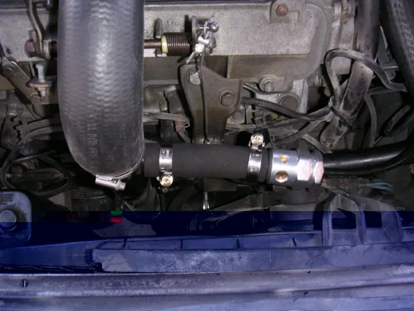

  • so hab mein BOV eben eingebaut, und war auch schon auf probefahrt.
    so nun habe ich ein kleines problem es zischt nicht. ich habe aber das fallrohr aufgebohrt, unterdruck schlauch ist bestimmt auch richtig angeschlossen!! nun ich habe schwer den verdacht, dass die feder zu stark ist!
    ich hab das BOV Typ I und dann gibst ja andere federn dazu und zwar [URL=http://shop.wiltec.info/cgi-bin/tabsho…032925902,40428]hier[/URL] funktioniert das überhaupt mit seriendruck und einer feder für ladedrücke bis 1 bar??
    kann man das BOV auch im stand nur mit gasgeben zum bewegen bringen?? oder ist das sogar voraussetzung? da geht bei mir nähmlich uberhaup nichts!!!
    //Edit:
    so hab nochmals eine testfahrt gemacht!! nun hats ein wenig geöffnet, und man konnte das zischen hören, aber relativ leise und das BOV hat nicht vollständig geöffnet, wie oben erwähnt wegen der wahrscheinlich zu starken feder!! ein weiterer grund, wieso ich denke das ein zu starke feder drin ist ist das ich es nur nach vollgas und somit mit vollem ladedruck ein wenig zum zischen gebracht habe.
    so nun bin ich auf eure meinungen gespannt. ich werd jetzt wieder das orriginale anschliessen, ich hab das ganze so eingebaut, dass ich nur an zwei orten wo man gut zu kommt den schlauch umhängen muss und dan ist wieder das orriginale aktiv.
  • Und wieso kürzt du nicht die doofe Feder?
    Und es reicht wenn nach dem Vollgas das Ventil sich öffnet sonst zieht es wohlmöglich Falschluft im Leerlauf weil die Feder viel zu weich ist!

    @tony: Man! Die Original Feder ist zu straff! Nimm das Ding raus, mach se ne halbe Windung kürzer und dann teste es! Ich habe es so gemacht, ich hab den Motor im Stand bis 6.000rpm drehen lassen, bin dann gleich vom Gas und irgendwann hat es dann gezischt. Dann Kappe zugedreht und ne Runde gefahren und mit der Zeit wurde der Klang immer besser. Die Feder wurde durch die Bewegung nen bissel weicher, ist aber normal. Naja und das BOV zieht keine Falschluft nix, also Perfekt! :)

  • @ acki! Hey Acki kannst du mir nochmal genau erklären wie das mit dem BOV funktioniert. Wo wie welche schläuche hinkommen? Und dieses fehlende Bypassschläuchle was bei mir doch gefehlt hat von woher wohin?? Bei fiat haben die mir gesagt das diese kleinen schläuche oben die auseinander waren zusammengehören und das war es. Aber du hast ja was anderes gesagt oder?? Please help me!!! ;(
  • also wenn das fallrohr aufgebohrt wird, dann ist das zischen leiser. hatte ich auch mal ausprobiert...
    wahrscheinlich weil durch den größeren durchmesser die strömungsgeschwindigkeit abnimmt könnt ich mir vorstellen.
    und im stand hört man fast garnix weil der lader ja nur geringen druck aufbaut.
    je höher der ladedruck, desto lauter ist auch das zischen. mit den serien-0,5bar war es recht verhalten...mit 1,4bar fallen dir fast die ohren ab beim gaswechsel :D:D:D
  • Das kann man durch das Einstellen der FEder auch beeinflussen.
    Je lascher die Feder gespanntist umso LKW mäßiger zischt es einfach nur. Dann macht einfach nur pifff... aber wenn man sie härter macht ist der Spalt kleiner und das Geräusch "heller".
    Klar sinkt die Strömungsgeschwindigkeit aber mit der Vereengung hört man gar nix :(
    @greece: Hab dir ja PN geschrieben.
    Für die anderen, in Aschheim stellten wir fest das Greece sein Bypass Ventil (das Serie ding) gar nicht angeschlossen ist und das dort wo das Bypass eigentlich dran hängt ein Schlauch vom Aktivkohlefilter dran war. Ich hab ihm jetzt geraten einfach ein T Stück in den Schlauch zu machen und das BOV anzuschließen. Mir ist aber unverständlich wieso der Lader noch funktioniert....
