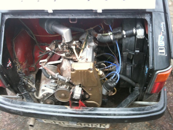

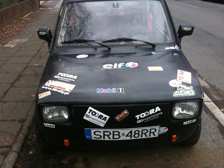

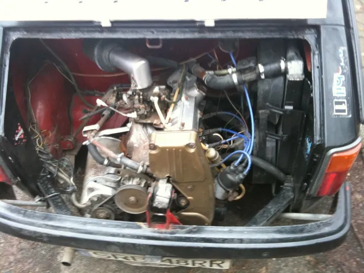

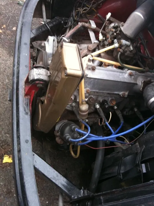

  • Du hast recht Rache Klos. Der Umbau würde in beiden Fahrzeugen möglich sein. Man müßte z.B beim Bis die obere abdeckung des Motors abmachen und andere kleinigkeiten ansonsten ist alles gleich. habe die Bilder des Fiat 126 hinzugefügt. An der Linken seite hinten ist eine Öffnung würde diese für den Ladeluftkühler denn reichen?
    Habe den Kabelbaum angeschlossen an dem Motor und ist wirklich sehr einfach.. bin mir nur bei zwei steckern nicht so ganz sicher
    1: Klopfsensor (Ist das seitlich am Zylinderkopf?)
    2: Drezahlgeber
    Kann mir jemand ein Bild hinzufügen wo man das genau sehen kann?

  • Also Klopfsensor sitzt vorne am Zylinderkopf, vom Klopfsensor geht auch direkt ein Kabel weg mit Stecker. Zudem hat der Turbo zwei Geber, OT und Drezahl. Drezahl wird am Schwungrad genommen, OT an der Riemenscheibe.
