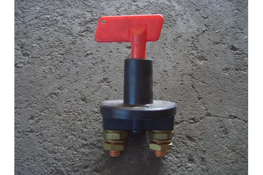

  • hy zusammen,
    der von unofanatiker vorgeschlagene notaus ist in einem auto nicht wirklich am richtigen platz.
    diese schalter sind nur dafür gedacht steuerstrom und nicht wirkliche lastströme wie zb. den anlasser zu trennen.
    sinn macht ein notaus im auto aber nur dann wenn er direkt die batterie noch vor allen verbrauchern wie den anlasser
    trennen kann,
    welche amperezahlen beim anlassen durch den schalter fliesen kann sich jeder vorstellen.
    darum sind im motorsport spezielle 6polige trennschalter ( + leitung/ - leitung / steuerstrom ) vorgeschrieben die über einen wiederstand beim trennen auch evtl. restspannung im bordnetz "vernichten".
    für den hausgebrauch tut es aber auch die etwas billigere 2 polige variante nur für die plusleitung wie auf dem angefügten bild.
    gruss zippo 8)
