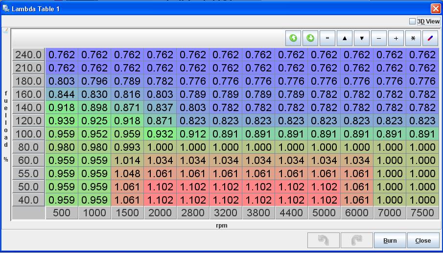

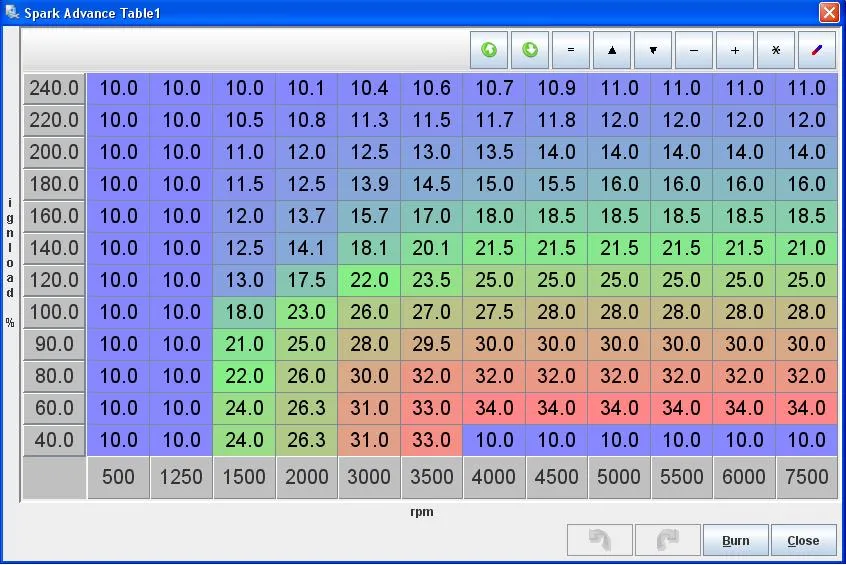

  • Rausgefahren. 2 Grad Luft bis zum leichtem Klopfen, bei 35 Grad.
    Ab 6000rpm gehen vielleicht noch 2-3 Grad mehr.
    Mit 102 Oktan sollte erheblich mehr gehen. :) gerade wenn es kühler ist.
    Wichtig war aber die Haltbarkeit und nicht das letzte PS.
    Im Oktober geht es auf den DynoJet bei KKS bei Berlin.
    Mal gucken, wenn es mich bockt mach ich noch ne 102 Oktan Abstimmung.
    So Thread offen, falls jemand noch Fragen hat.

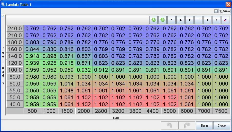

    Lambdakennfeld zeig ich auch noch morgen. :)

  • zeig mal das lambdakennfeld.
    mit 102 oktan meinst aber nicht e85 oder?
    das wäre ja mal interessant im vergleich. allerdings brauchst dann auch wieder größere düsen...
  • Lambda bastel ich gerade. Mit der neuen Firmware ärgert mich der Kabelbaum noch - Steuergerät ist ab und zu stromlos... :D
    102 Oktan von Aral, Ultimate 102 ;)
    E85 hat noch mehr.
  • cool das bei euch die kisten mit lambda 1,1 laufen. bei mir fängt die karre sofort das ruckeln an. das schmeckt ihm überhaupt nicht...
