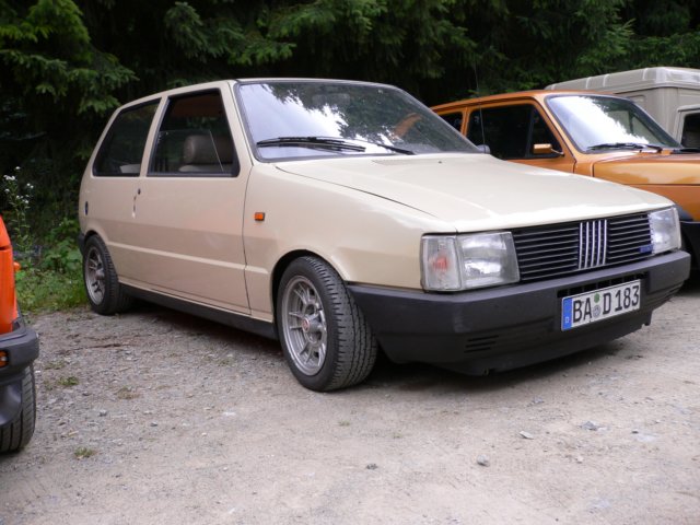

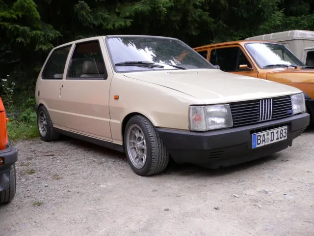

    hier im forum und auch anderen geistert ein bild von einem sandfarbenen 45s mk1 ,der meines wissens von chriss bellas war,herum.
    daher geht meine frage auch vornehmlich an chriss.
    waren die 6x13" cromadoras eingetragen oder nur mit hilfe der 07er nummer auf dem auto?
    was war die reifengrösse,175/60/13 ?
    diese kombination gefällt mir und ich überlege ob ich sie meinem "pizzaexpress" gönnen sollte.

    auf den bildern sind tatsächlich 6x13 ET13 Magnesium cromadoras drauf. die felgen haben keinen hump und sind mit schlauch zu fahren. dafür ist eine größe ab 165/65 oder 185/60 nötig.
    ich selber habe die ohne schlauch mit 175er/50er Yokohamas gefahren was so auf keinen fall zugelassen ist. <img src=" height="23" srcset="https://www.fiat-uno-ig.de/images/smilies…ne/1f62e@2x.png 2x">
    Grundsätzlich wirst du die magnesium nicht eingetragen bekommen.

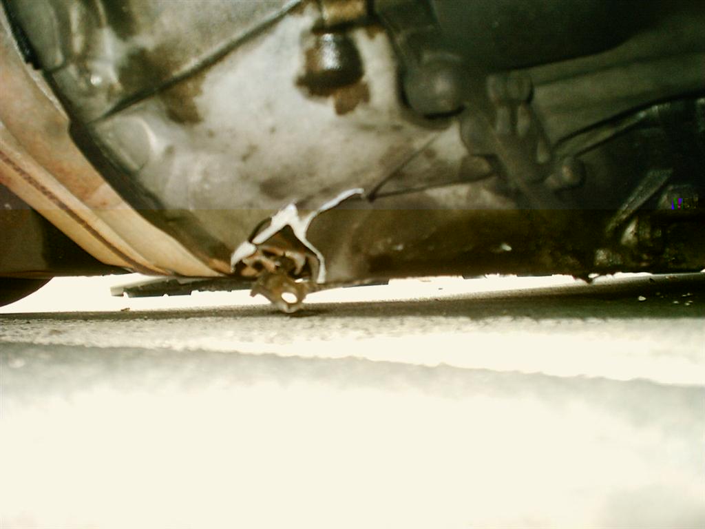

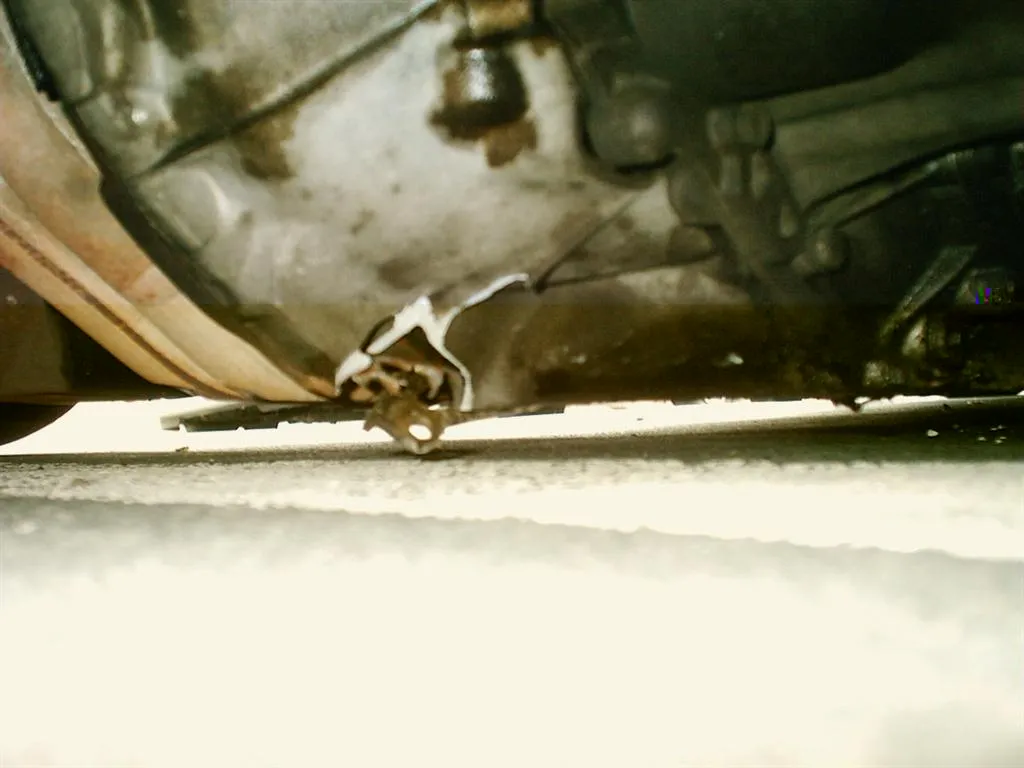

    das Taxi steht momentan beinhoch mit loch im getriebe in der ecke. sollte letzten sommer drann kommen.

    mir gefiel eben die kombi auf deinem taxi,und da noch 2 sätze in neu davon hier herumliegen........ :whistling:

  • hm. da log wohl ein kieselsteinchen im weg was? :D
    manman du musst ja echt noch weniger zeit haben als ich. sonn saugergetriebe ist doch schnell gewechselt und du hast je bestimmt das ein oder andere da liegen.
    wenn das der einzige grund ist warum das teil nicht fährt... mach fertich!!

  • igitt, das ist ja ein sauger :nein: aber wenn ich das recht sehe ist doch nur die glocke hinüber? kann ich dir schweissen ;) aber dann hast du keine ausrede mehr, wäre auch scheisse :D

  • das Taxi sieht echt geil aus ;) damit erntet man sicher einige verdutzte Blicke :saufe:
