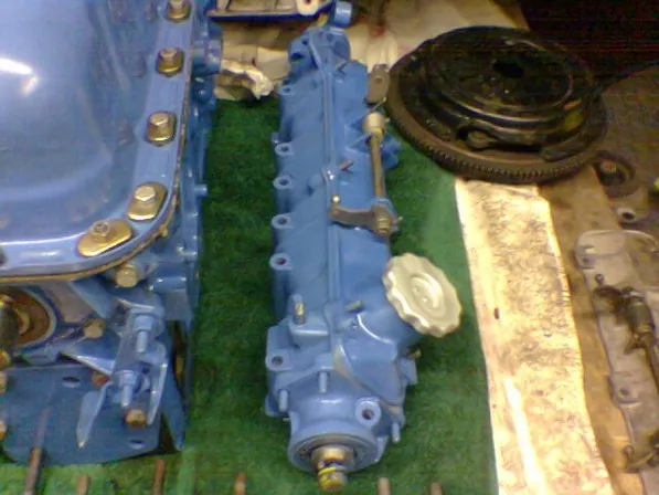

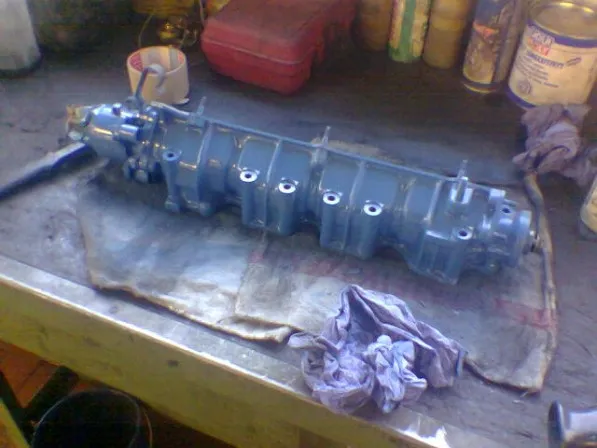

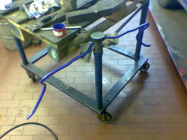

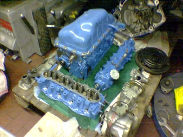

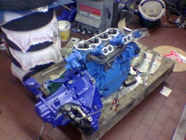

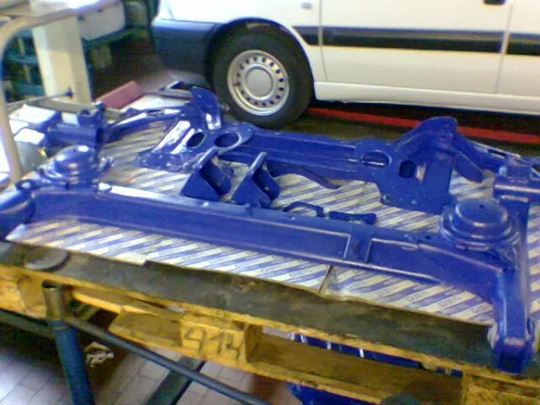

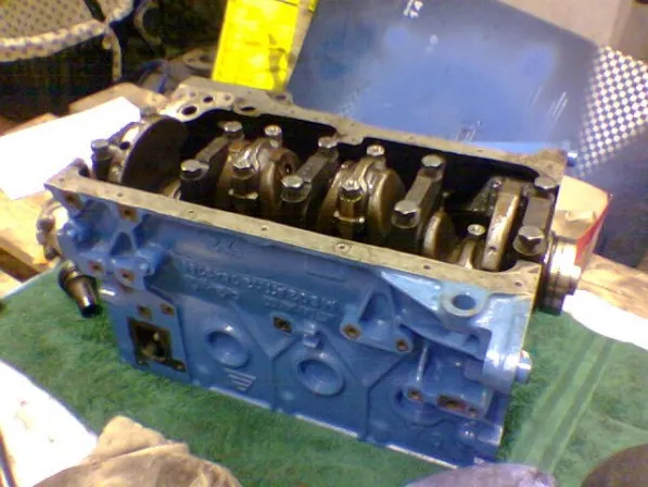

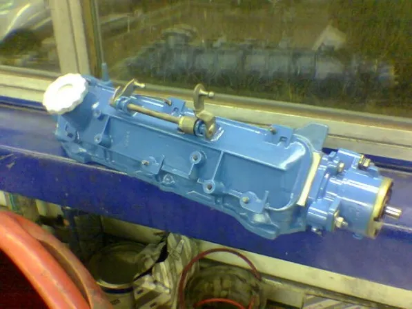

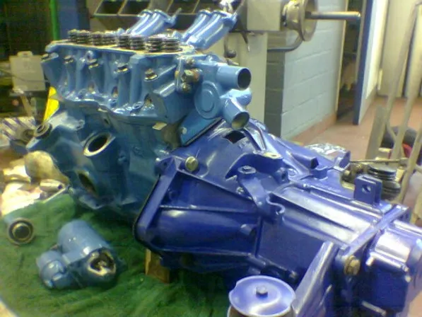

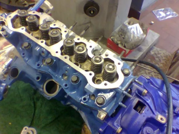

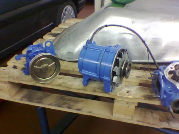

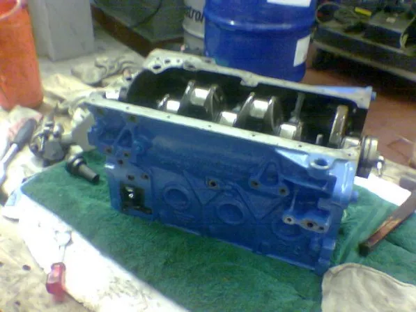

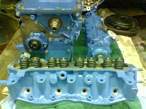

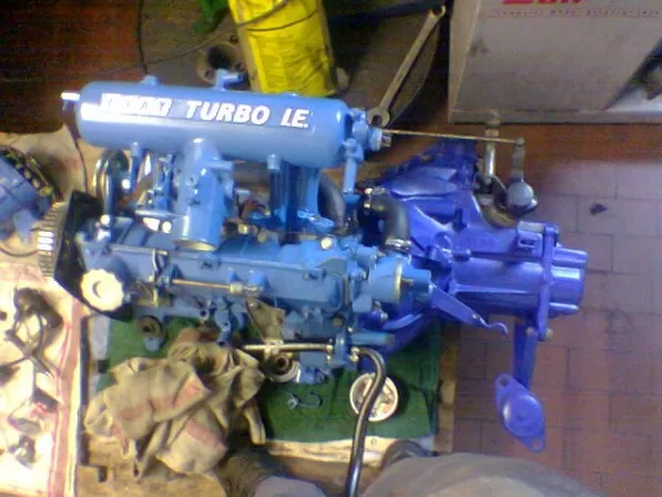

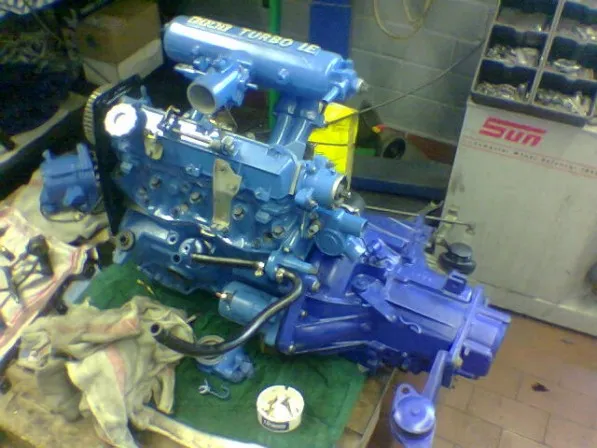

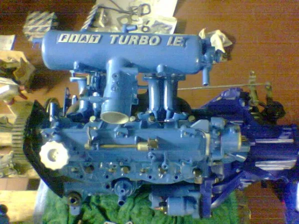

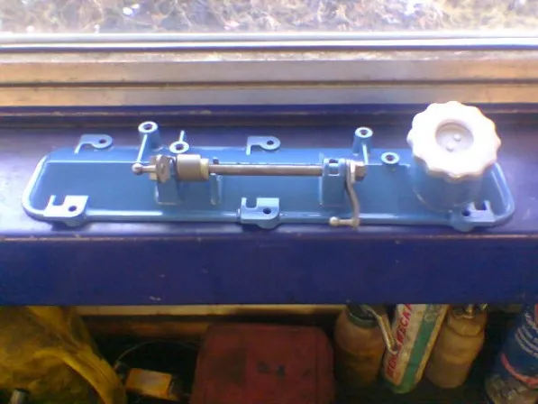

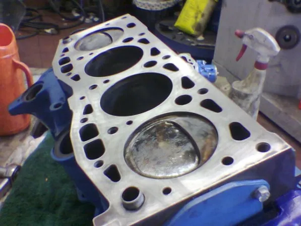

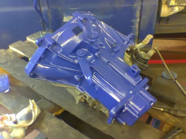

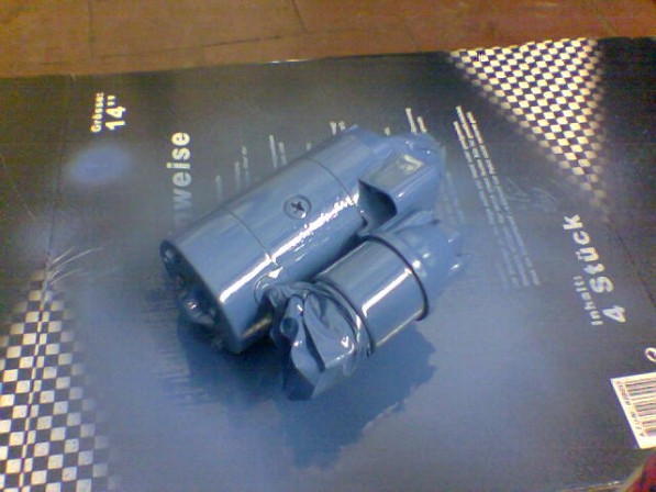

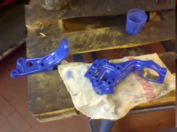

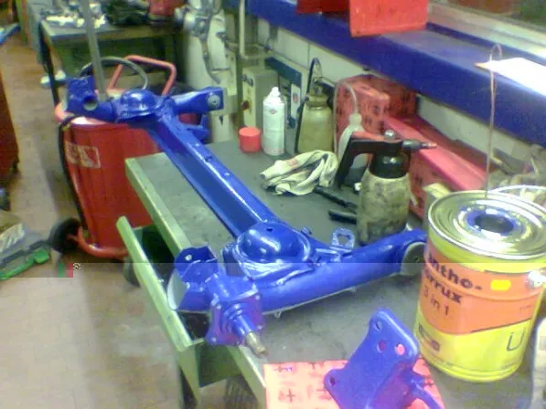

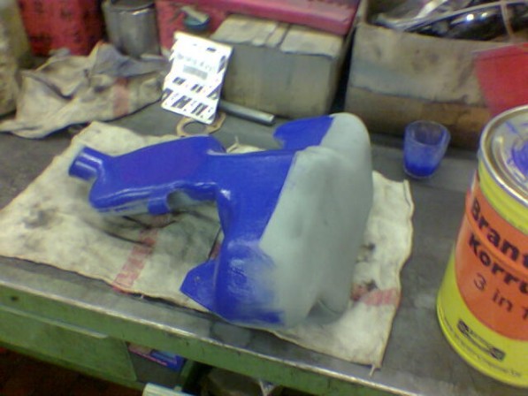

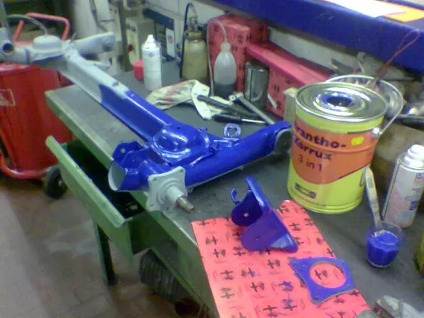

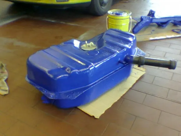

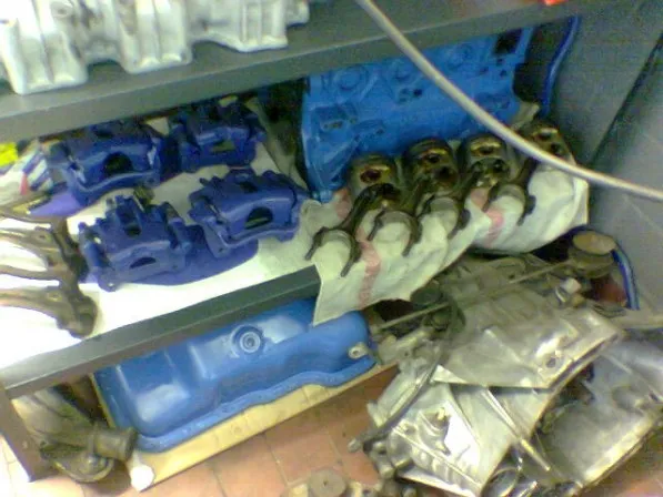

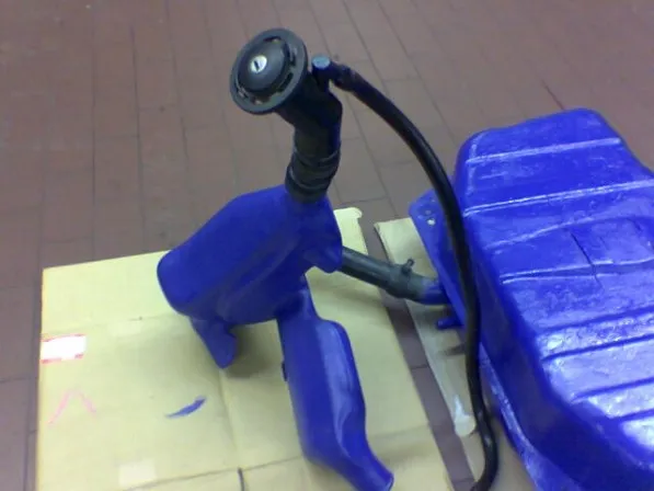

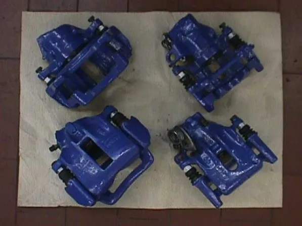

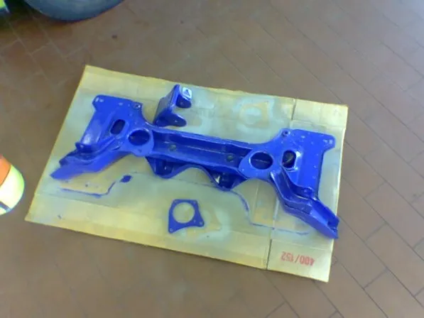

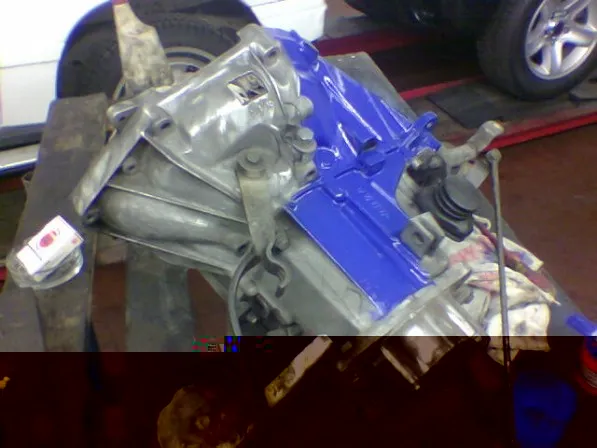

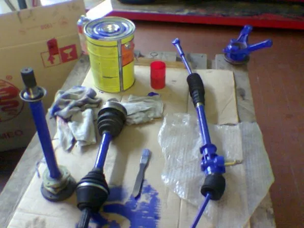

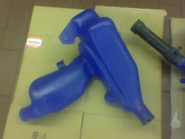

    Ich wollte hier mal syncron zu meinem richtigen Umbauthread "ein paar" Bilder reinstellen. Vielleicht kann man ja jetzt meinen kleinen Blau Tick einigermaßen nachvollziehen....vielleicht aber auch nicht *lol* :D
    Bilder vom Motor kommen noch! Hab jetzt schon kein Bock mehr auf's Bilder uppen :ugly:

  • sieht schon nett aus, aber welchen sinn hat das ganze? ?(?(?(
    Weil das sieht doch hinterher eh keiner :baeh:
  • Welchen Sinn das macht?
    Gar keinen :D Aber ich finds schön!

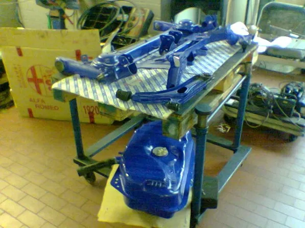

    Ausserdem hab ich immer die Gewissheit, das jedes einzelnde Bauteil an meinem Uno nicht mehr verschmutzt und verrostet vor sich hin vegetiert (hättest die Teile mal vorher sehen sollen *g*).....sieht alles wieder aus wie neu....und ist dazu sogar noch blau :]
    Und ich denke mal so lässt sich später alles besser saubermachen 8) Will ihn ja schließlich immer ganz doll hegen und pflegen...

    Will das bei meinem UNO genauso machen. Womit hast du die Teile gereinigt?
    Was für einen Lack benutzt du da?

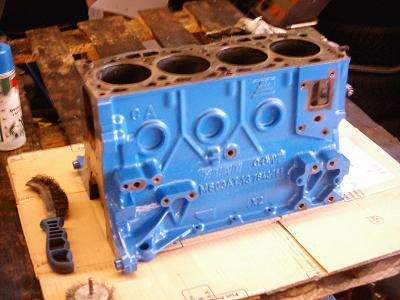

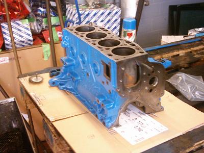

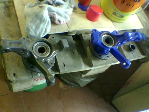

    Hab eigetntlich alles was groß und aus Metall war mit ner Flex (Zopfdrahtbürste) blank geschliffen, die kleinern Sachen mit nem Dremel.
    Die Plastik Sachen hab ich mit Montage Reiniger und anderen Mittelchen wieder fitt gemacht.
    (mal was ganz anderes *ggg*: Für Fenster- und sonstige Dichtungen eignet sich übrigens wunderbar mech. Vaseline....werden wieder wie neu :D;) )

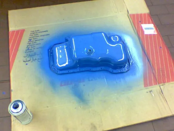

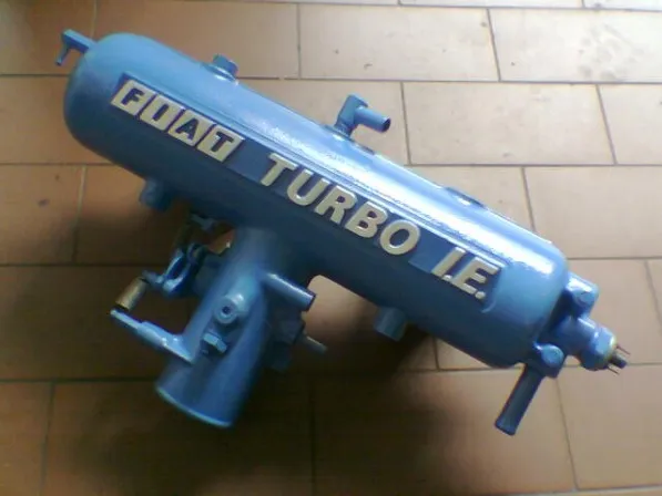

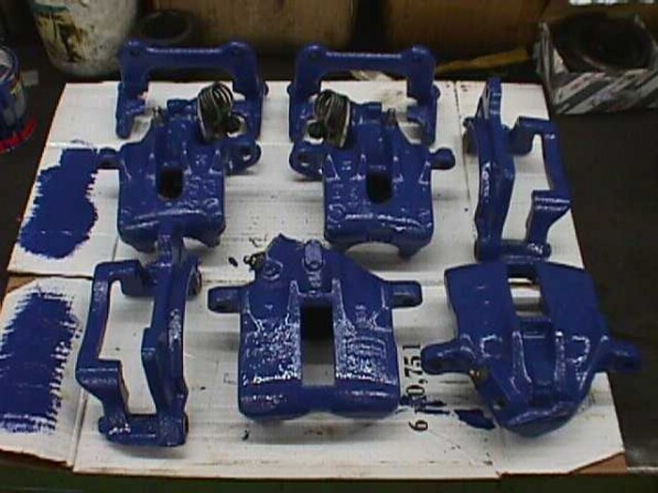

    Lackiert hab ich:
    - alle Motorteile mit blauem Bremssattel Sprühlack
    - die Bremssättel mit "richtigen" Bremssattel Lack (der "2 Komponenten" Lack zum pinseln)
    - ALLES andere mit "Brantho Korrux 3 in 1"...die Welt geilste Farbe überhaubt. Kann man einfach auf's blanke Metall (und auch auf sonst alles) draufpinseln, wird nach 'n paar Tagen zu ner steinharten Glasur.....ist aber immernoch elastisch genug um die Stabistange damit zu lackieren ;) echt ein sehr geiler Lack!!!!

    Ist der "Brantho Korrux 3in1" Lack den ich verwendet habe...ist echt klasse das Zeug! Darfste nur den Motor nicht mit lackieren, da er sich ab ca. 120 °C verfärben kann...für alles was dolle heiß wird würde ich Bremssattellack nehmen!

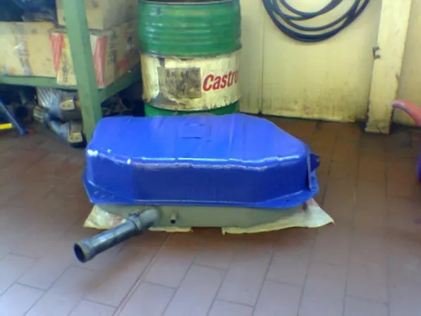

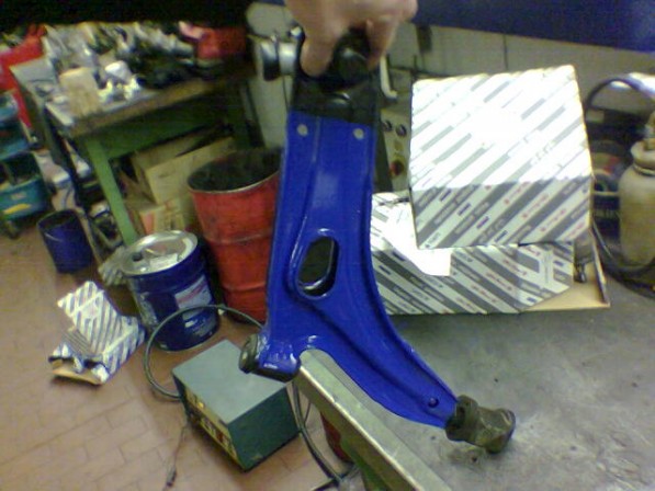

  • Ich weiß :D
    Ich war so im Eifer des Gefechts....is mir beim pinseln gar nicht aufgefallen *lol* Nur nachher beim trocknen.....oh....da sitimmt doch was nicht :D :ugly:
    Hab die Farbe am Stitz danach wieder runter geschliffen...wer keine Arbeit hat macht sich halt welche :D:D:D
