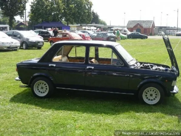

    Hier noch ein paar Bilder vom 128er
  • Sehr schönes Auto gut gemacht.:beifall:

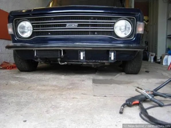

    nur einen tipp/bitte:
    häng den ölkühler richtig rum. ist gut für deine pleulager und öldruck. und leitungen kaputtfahren tust du dir auch nicht.
    da gabs ein foto im IY-forum.

    bin ich so blind das ich den ölkühler nicht sehe ?(

    Danke für den Tip. Hatte sowieso vor das zu ändern. Ist ja wie du schon geschrieben hast besser. Ich hab ja noch im moment die original Ölleitungen verwendet. Werde es diesen Winter aber noch machen.

    Hier siehst du es besser mit dem Ölkühler

    gibt aber grauenhafte auch. katastrophale leitungsführungen. die achs/stabistrebe is halt immer im weg. is bei dir recht geschickt gelöst, kurze leitungswege kommen dem ansprechverhalten gut. ein gegenläufige LLK vom GT wäre auch ein guter kompromis.

    ahh nun sieht man es..mist zu spät hab mir grad extra ne neue brille bestellt :-/
    aber da hätt ich auch angst das ich die leitung irgendwie
    irgendwo abreiße
