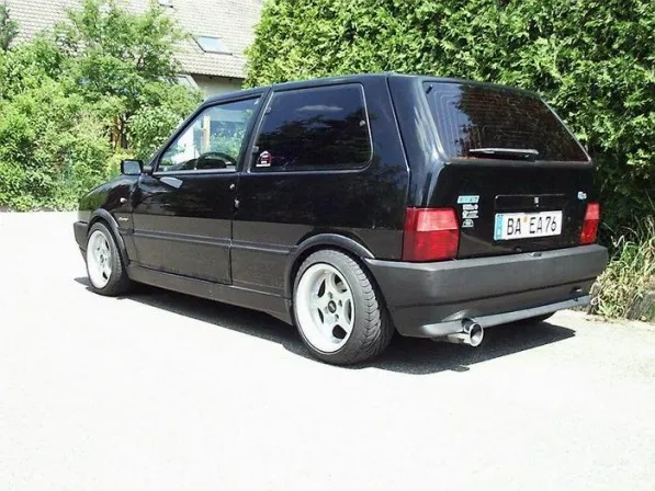

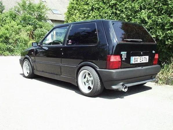

  • Hier mal ein paar pics von gezogenen Radläufen ohne Rostfänger Plaste Radläufe. Sind noch nicht ganz fertig ein paar Schönheitsfehler haben sie noch. Montiert sind 7,5x15 Azev Typ A mit 195/50R15 R888, im prinzip kann man mit nem Bördelgerät und nem Hammer die Radläufe in jede erdenkliche Form bringen. Hier hab ich den Radlauf komplett nach außen geklappt und dann den Rand ca 5mm rum gebordelt damit die Kante nicht so scharf wird.
