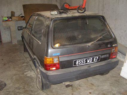

    habe mich nach langem überlegen und durch das problem mit meinen RG nun doch dazu durchgerungen, diesen uno auf den fotos zu kaufen.
    er muss im bereich baujahr 1986 bis 1988 liegen und ist noch einer ohne kat. er hat ca. 193.000 km auf der uhr und soll laut dem alkoholkranken besitzer immer in der werkstatt gewartet worden sein. das kann man jetzt glauben oder nicht.
    genaueres werde ich dann erfahren, wenn ich den vertrag mit dem typ klar mache.
    kosten soll das ding 450 euro. aber da muss ich noch drücken. der typ scheint es nicht zu blicken und ich habe mit ihm vereinbart, dass ich mich um alles kümmer' und dass er mit dem preis noch ein bisschen runtergeht und er meinte, dass er einverstanden sei.
    das auto steht bei mir im ort und wird seit ca. 3 jahren nicht mehr bewegt.
    davor ist immer eine frau damit durch die gegend gefahren, meistens die kinder im schlepptau. das auto ist vor allem 1 - furchtbar dreckig :( und aussen rum ziemlich ungepflegt.

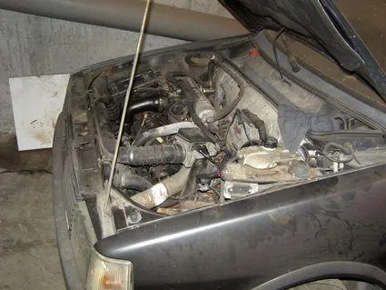

    der motor dreht, das hab' ich am WE mit ner' halbtoten batterie und rausgedrehten kerzen probiert. bevor ich ihn das 1. mal laufen lassen kann, muss ich aber erst mal den öldruck "suchen". durch die lange standzeit ist alles leergelaufen.
    aber erst muss ich mir ne' gute batterie kaufen gehen, die auch mal 10-15 minuten georgle mitmacht.

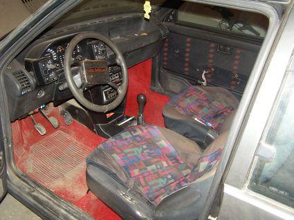

    @ chris - in die gleiche richtung wie du denke ich auch. innen mal alles rausräumen ausser dem teppich und dann ran an die sache.
    erst mal alles aussen abseifen und vllt sogar gleich polieren, um kratzer und sonstiges zeug besser zu finden. dann innen den teppich mit teppichreiniger und nasssauger behandeln. dann mit sitzen und verkleidungen das gleiche spiel.
    aber ich kann dir jetzt schon sagen, dass die sitze vorne fertig sind - neu beziehen oder andere sitze. die türpappe auf der fahrerseite löst sich auch schon ziemlich stark auf. der himmel muss zum sattler zum frisch verkleben des originalen (!!) kunstleders.

  • Den Teppich würde ich auf jeden Fall ausbauen.
    Ich geh da mit der Dreckfräse vom Hochdruckreiniger durch.
    Da fliegt immer Kiloweise Dreck raus. :D
    Danach sehen die Teppiche aus wie neu.
    Ausgefranste Stellen verschweiß ich mit dem Heissluftgebläse.
    Zumal kannst Du dann den Boden nach Roststellen
    absuchen und ggf. gammelige Gewebematten rausnehmen.
    Autos, die lange stehen, oxidieren gerne an den Elektrikteilen.
    Ich mach die einem Glasfaserstift und K60 (Oxidlöser) sauber.
