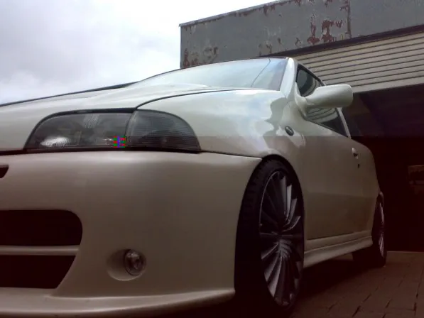

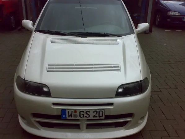

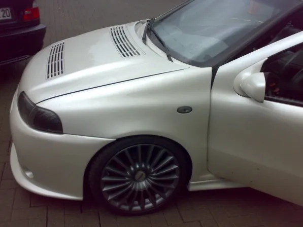

    Hier mal einige bilder vom Punto....
    Schaut im mom etwas anders aus:
    Originale Stoßstange vorne und hinten, und Lacia HF Integrale Räder... Die die drauf sind stehen zum verkauf bereit...
    fiat-uno-ig.de/attachment/6973/
