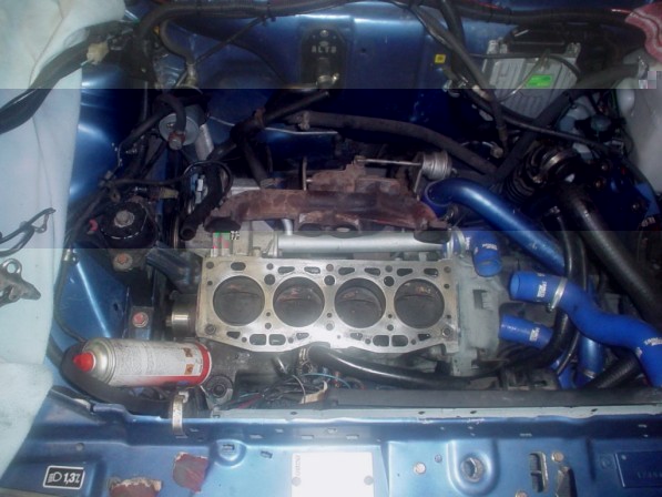

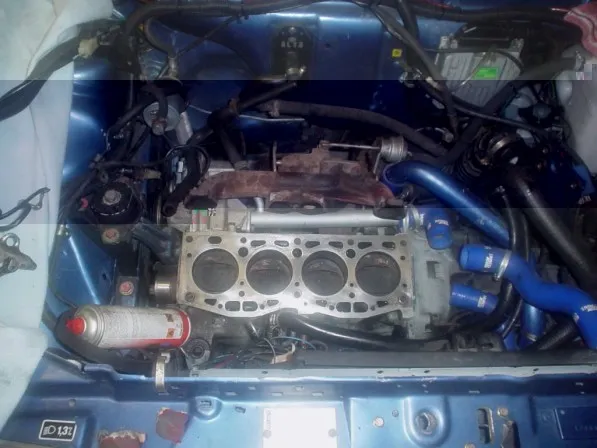

  • Hi ich bräuchte ma nen Bild vom Wasser kreislauf vom 1.3 Turbo.
    Hinter der Ansaugbrücke das Y Stück wo geht das dran?

  • Denke das geht an die Spritzwand und dort zum Heizungswärmetauscher.
    Habe schon hunderte Bilder durch, aber kein Bild wo das zu sehen ist :(
    Da oben rechts ist das Y / T Stück zu sehen ! Wenn du das meinst ?

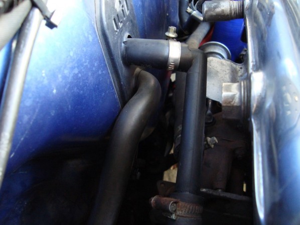

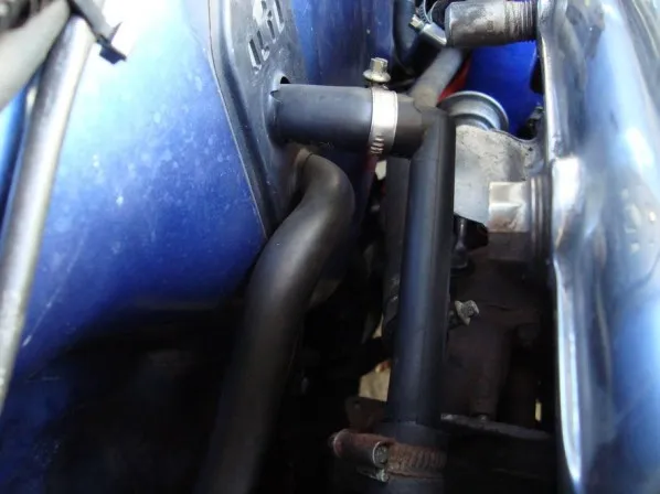

  • Wenn du mal ab und an online wärst hätt ich dir schon geholfen :D
    Ich hab nochmal gestöbert und auch Fotos gemacht und ich denke das Hilft dir weiter.
    Der untere Stutzen des Y-Stück kommt an den unteren Anschluss des Ausgleichsbehälters, der obere an den oberen Stutzen des Wärmetauschers und der einzelne Anschluss kommt an das Wasserrohr das hinten am Block entlangläuft.
    Und der untere Anschluss des Wärmetauschers kommt an den Stutzen im Zylinderkopf.
    Hoffe geholfen zu haben ;)

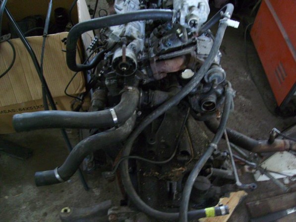

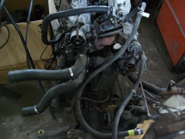

  • Jo also das Y Stück hab ich schon dran aber jetzt hab ich noch nen Problem Hinten Aam Block sind 2 Wasseranschlüsse der eine kurz vor der Wasserpumpe und einer ganz links hinten.
    Wo kommen die dran?
    Der Von der Wasserpumpe kommt ans Y-Stück oder?
    Und der Andere an die Heizung???
