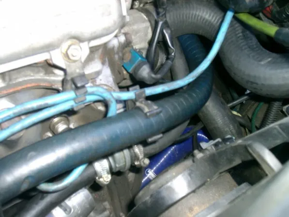

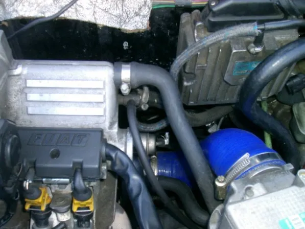

    Hab die Anschlüsse ma dicht gemacht und siehe da der Motor iss mit bischen gasgeben ohne weiteres gelaufen...
    Der Übeltäter war mal wieder das alte Leiden der
    "ZUSATZLUFTSCHIEBER" und der Schlauch zur Brücke
    Der Luftschieber war im Inneren zerbrochen und das Segment hat einfach so hin und her gedreht...
    Deweiteren hab ich jez einen Schlauch vom Ansaug zum Zusatzluftventil gefunden der 1zu1 beim Racing passt...
    Bei Fiat gbts den ja net mehr!
    Dieser stammt vom Audi 80 B3, bei Interesse kann ich ma Teilenummer besorgen.
    Danke an alle die mir Tips gegeben haben.
    Super nette Leute sind wir hier....
    Gruss steve
