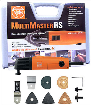

Mit was holst du den Unterbodenschutz runter?
Vibrationssäge???
Luft betriebene Maschienen sind meist handlicher (zu mindest die Geräte die ich bis her in den Händen hatte...)
die fein hab ich im geschäft, muss aber sagen dass die viel billigere bosch multi auch taugt ! die hab ich privat , brauch sie zwar selten abern wenn dann ist sie gold wert weil man mit was anderem nicht in die ecken kommt.
Gasflamme und Spachtel. Rest hab ich bei mir mit Drahtaufsatz per Flex runtergeholt.
Also so ein Multimaster ist wirklich ein Traum ohne viel Kraftaufwand mit wenig Dreck und Gestank geht der Unterbodenschutz runter sogar der lose Rost.
Kann aber jedem nur empfehlen sich ein Heimwerkergerät zu kaufen die haben zwar etwas weniger Power dafür kann man aber in jedem Baumarkt Zubehör kaufen, ich hab dummerweise ein Profitool und mußte jetzt Spachteln bestellen weil keiner sowas vorrätig hat.Am Montag werde ich mal verschiedene Säuren und Laugen versuchen um die Stellen bei denen man nicht gut ran kommt blank zu machen. Hab zwar eine Firma in der nähe die ein Laugebad hat das soll aber um die 1000€ Kosten und dafür bin ich ganz ehrlich gesagt zu geizig stecke die Kohle lieber in den Motor.
