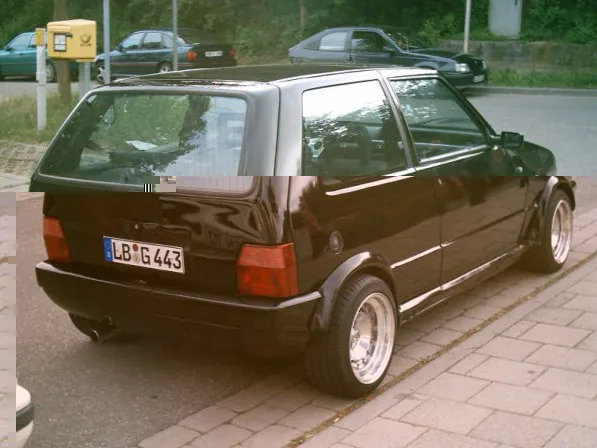

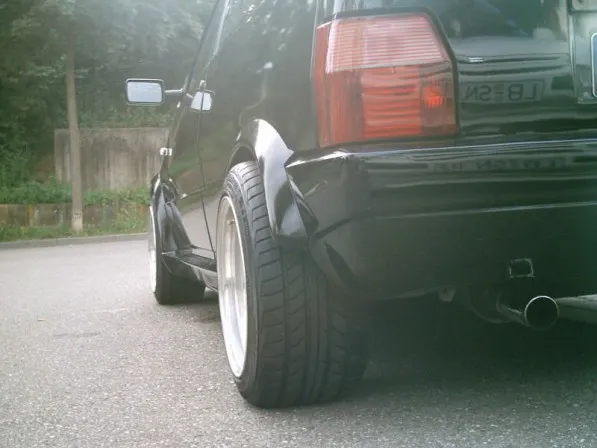

    Hab an meinem MK2 Uno einen kompletten KBS Satz dran. Möcht aber evtl eine MK1 Stoßstange hinten hinmachen. Könnte des ein Problem mit der KBS Radlaufverbreiterung hinten geben? Hab mal gehört, das die vom MK1 bissal anders wären.

  • Der MK2 bekommt dadurch ein runden arsch, könnte sein das die Mk1 Stoßstange nicht so tief komm. Rest müsste gleich sein...
  • die MK2 stoßstange geht hinten gerade runter. eine KBS verbreiterung die an MK2 stoßstange angepaßt wurde wird diese rundung der MK1 stoßstange fehlen. d.h. da entsteht ein unschöner spalt.
    wenn du mit GFK geschickt bist kannst du da was drann murksen. :D
