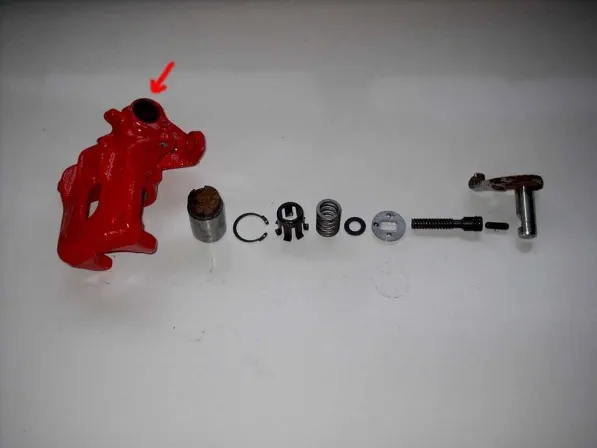

Da ist oft der Hebel durch Dreck und Rost fest. Da hilft nur ausernadernehmen. Wenn du wissen willst wie es geht sag einfach bescheid dann mach ich ein paar Bilder, hab gerade einen in Arbeit.
@predator
mach mal bilder oder direkt ne faq ist ein interessantes thema sowat und immer hilfreich -
Werd Morgen gleich mal Bilder machen wie die Dinger innen aussehen und wie man sie wieder zusammen bekommt.
So schaut ein zerlegter hinterer Bremssattel aus. Das mit dem Pfeil gekenzeichnete ist die Wurzel allen Übels. Der Simmering vergammelt nach den Jahren, feuchtigkeit kommt rein - Rost und schon steckt er. Ich holle mir beim Maschinenbauer immer hitzebeständige Simmeringe dann ist die Bremse fast wieder wie neu.
wat soviel scheiß in den satteln
dann mach auch brav bilder wie man den scheiß
wieder zusammenbaut :baby: -
Ausbau ist einfach. Kolben rausdrehen, Dichtung raus, Feder vom Hebel abschrauben. Dann den Sicherungsring raus nehmen, das "Gewinde" und zum Schluß den Hebel. Alles reinigen neuen Simmering
Der Zusammenbau ist etwas schwerer. Also wie zerlegen nur umgekehrt. Das Schwere daran den Sicherungsring wieder in die Nut zu bekommen. Da durch die Feder eine Spannung darauf ist ist das nicht so einfach. Ich habe mir ein Rohr gedreht das die gleichen abmessungen wie der Kolben hat nur viel länger, damit presse ich den Sicherungsring in die Nut. -
