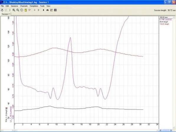

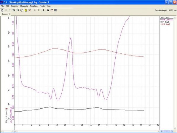

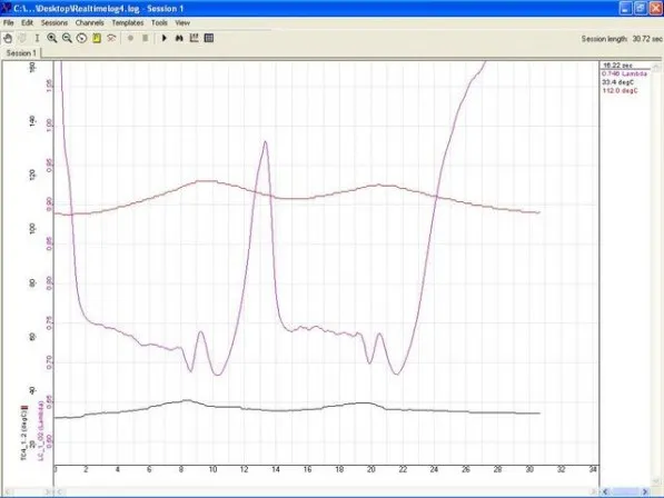

    Hier mal nen Screenshot vom 3.-4. Gang bei ~0,95 Bar.
    Die Mühle klingelt bei 5000rpm noch ganz minimal, die Schwenker sind die Klopfregelung vermute ich mal!
    Hab gedrückt bis ich's Klopfen gehört habe und dann vom Gas und nächster Gang.
    (mitte Lambda, unten Ladelufttemp, oben Zündkerzentemp 2. Zylinder - höchstwert 125°C beim Fahren)
