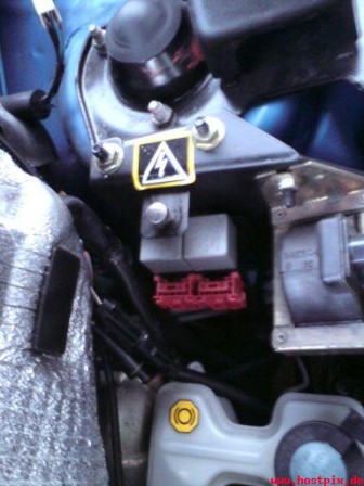

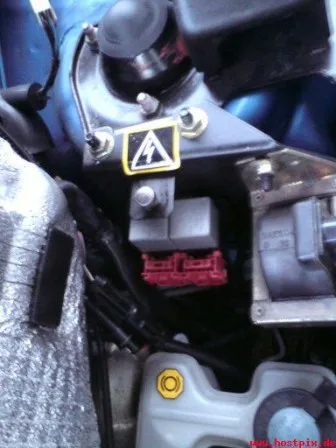

  • Ja, oder Relais im Motorraum ruft nach Kontaktspray, das rote unter der schwarzen Abdeckung neben der Zündspule. Benzinpumpe unter dem hinteren rechten Sitzt müsste man gehört haben wenn die sich verabschiedet.

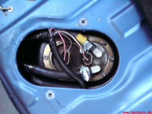

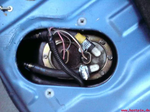

    pumpe hinten Surrt beim einschalten der Zündung kurz
    ((druckausgleich/aufbau!???)) desweiteren läuft diese da ich sie ausgebaut habe und per Baterie getestet habe :(

    Und wie sehe ich denn das der stecker oxodiert ist ?? Müsste doch von außern sichtbar sein oder kann der auch nur innerlich Oxidieren?? WIe kann ich das Testen oder so ??

  • Fotos sind hier:
    Monojetronic

  • hmm war doch die Pumpe+ Sicherung
    die pumpe ist wohl eingelaufen und hat Blockiert, dadurch wird wohl die sicherung raus sein. haben eine Pumpe samt sicherungen auf dem schrotplatz geholt.. nachdem der strom hinten wieder da war..
    nu läuft er wieder... :bier:
