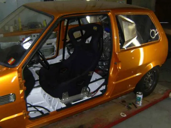

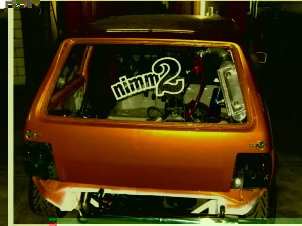

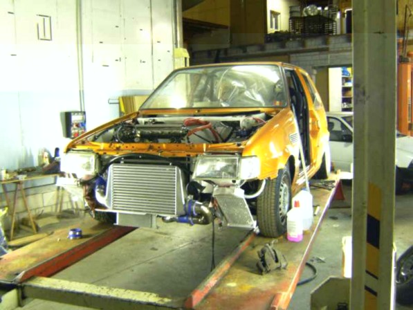

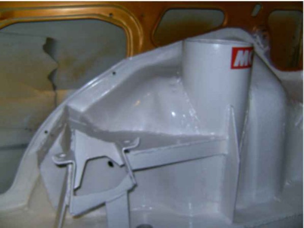

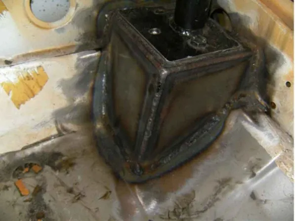

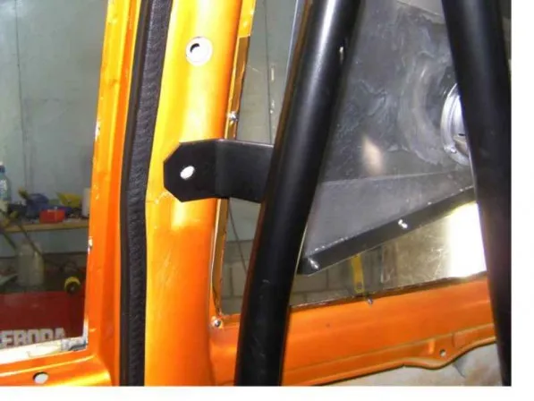

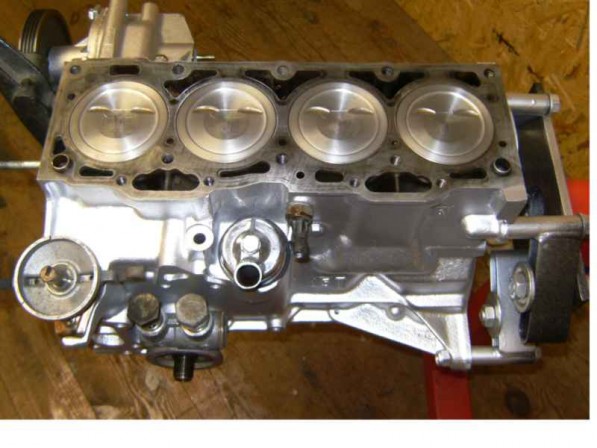

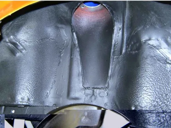

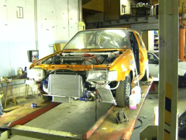

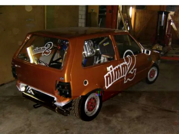

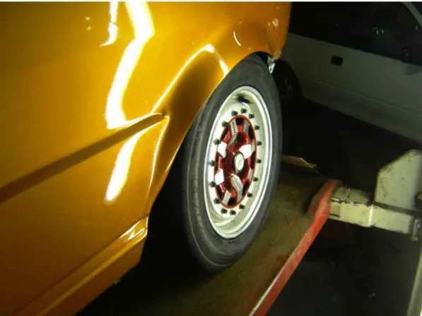

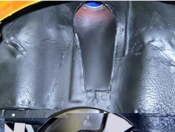

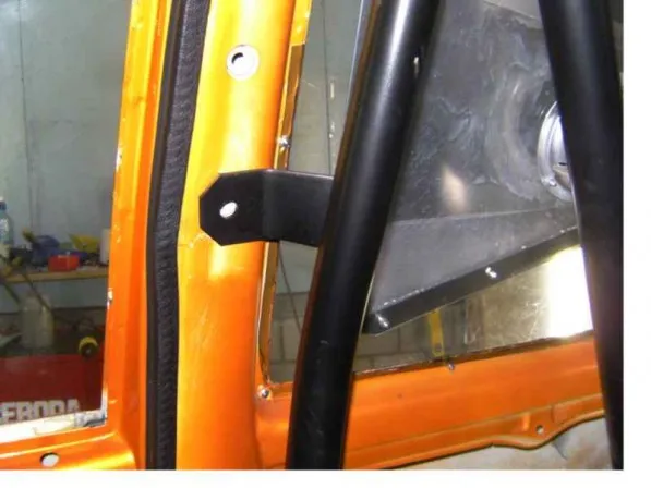

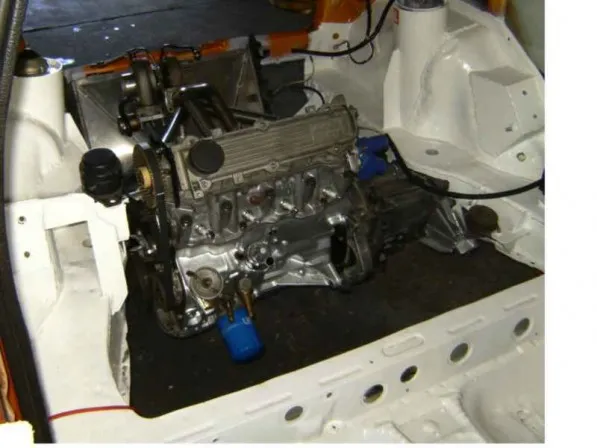

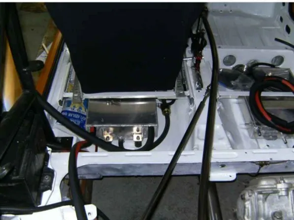

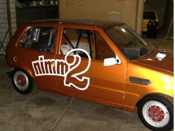

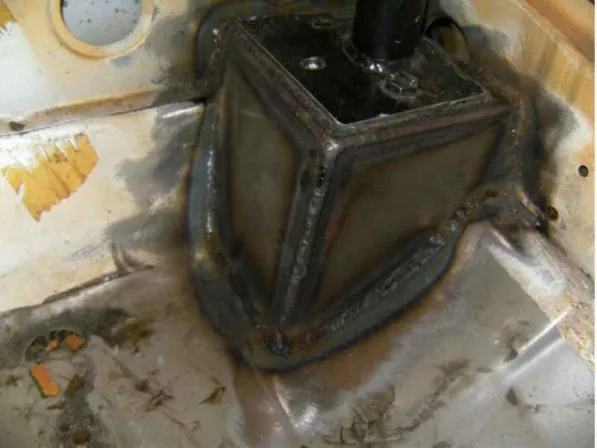

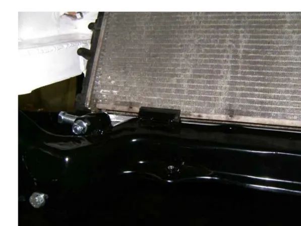

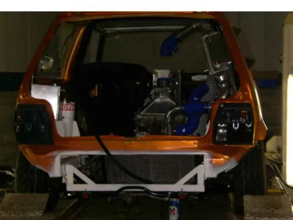

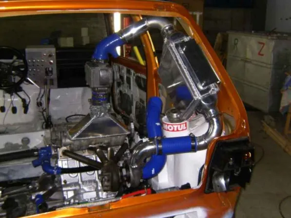

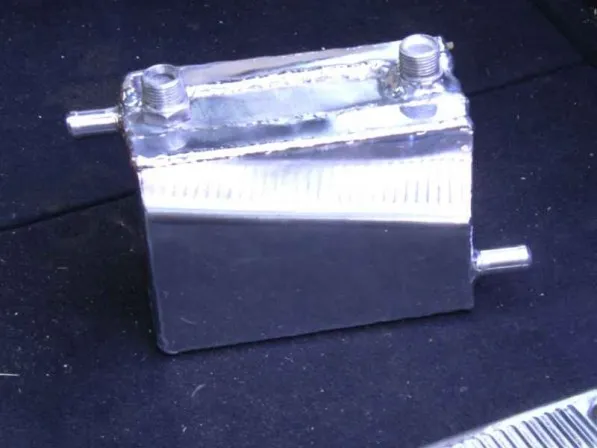

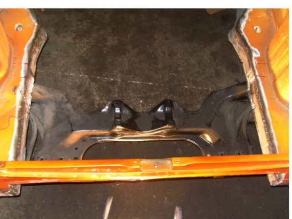

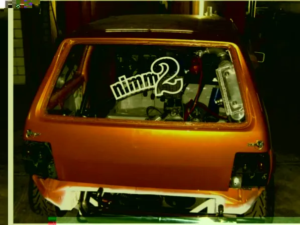

wollte zwar nichts zeigen oder zumindest warten bis er fertig ist.....aber da ich immer wieder drauf angesprochen werde hier mal ein paar bildchen.

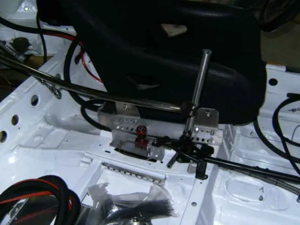

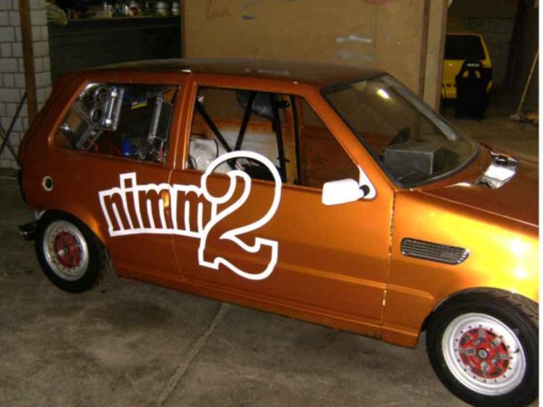

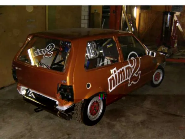

Technische Merkmale:

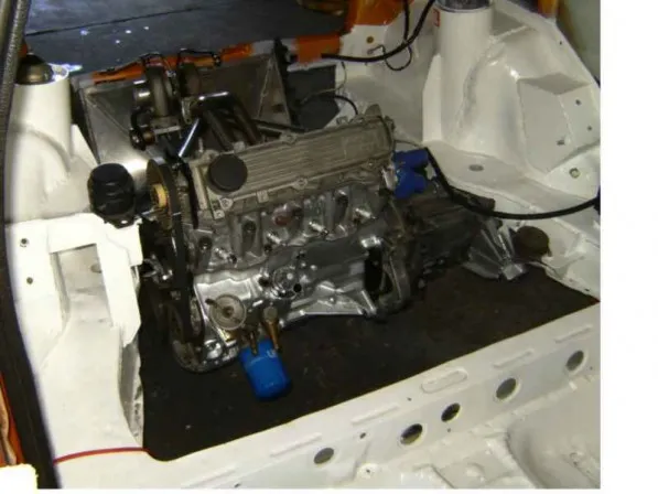

Karosse: ursprünglich uno 70spi von Bigmotorsfromitaly (tommy)

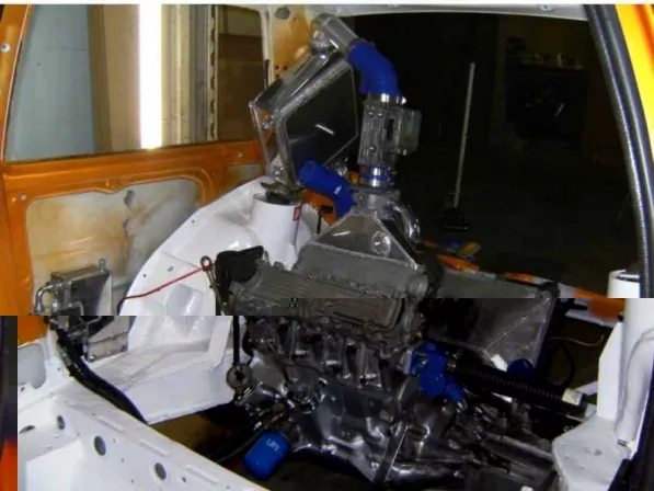

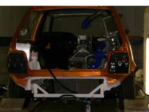

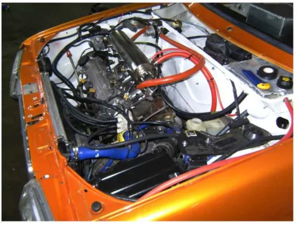

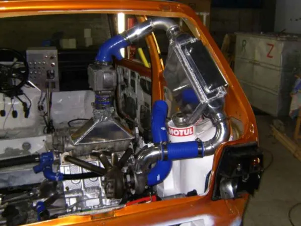

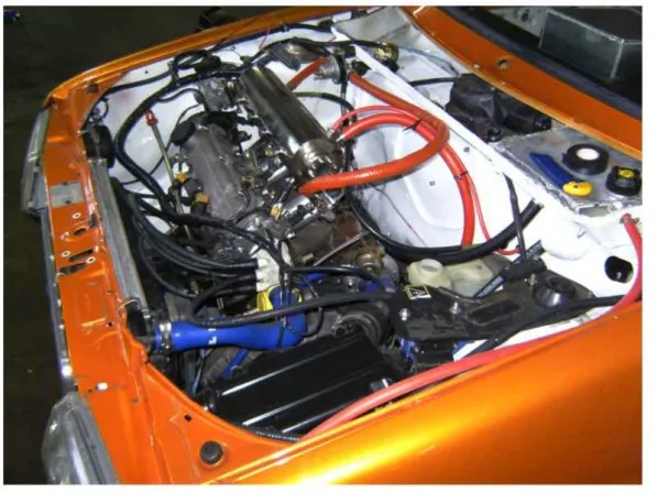

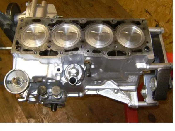

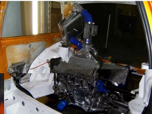

Motoren 2x 1.6 T

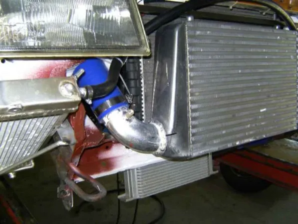

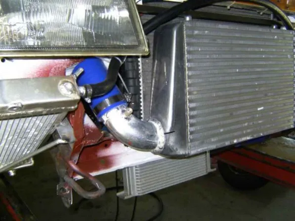

LLK vorne Luft-Luft

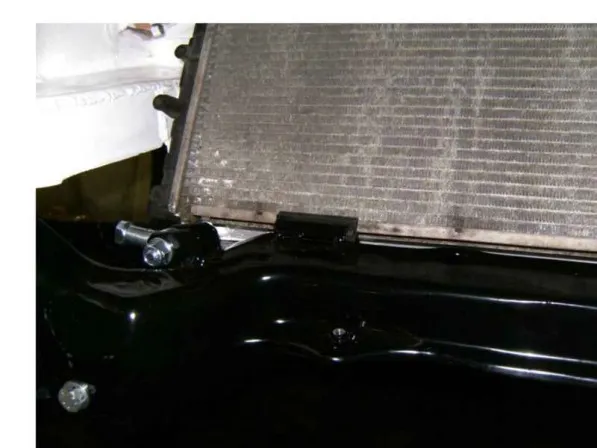

LLK hinten Luft-wasser
Ölkühler hinten wassergekühlt

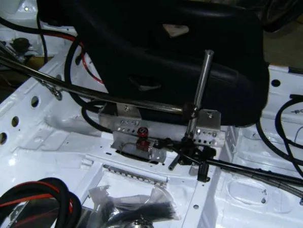

Getriebe mit obenliegender Schaltung , vorne Quaife, hinten momentan Serie (folgt evtl. Sperre vom Bi-motor)

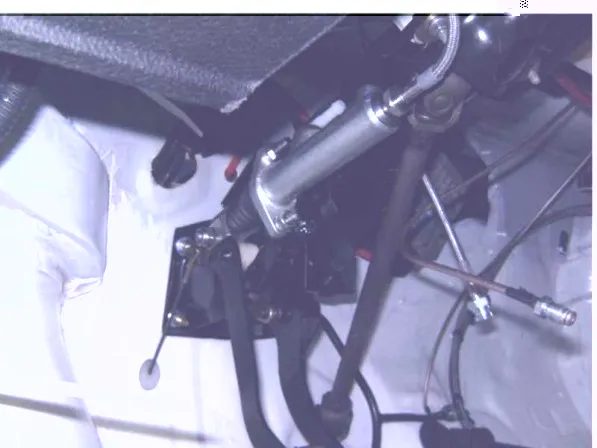

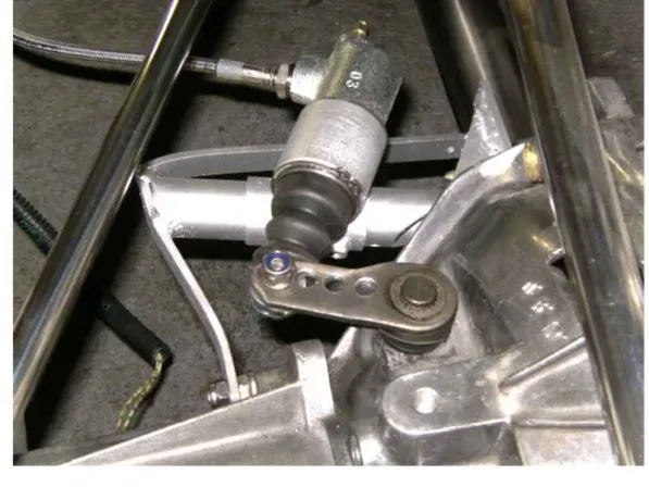

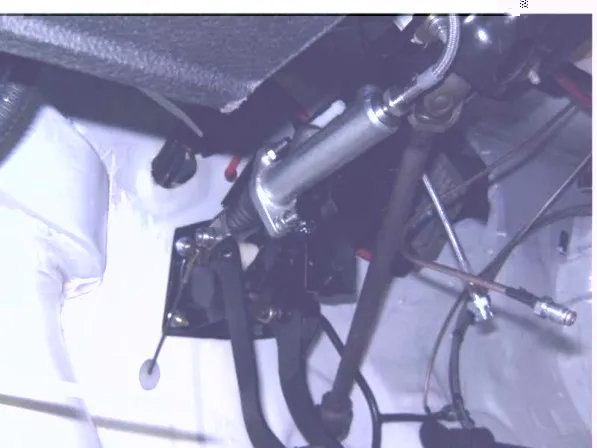

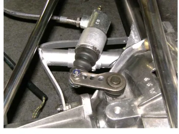

Kupplung hinten hydraulisch, vorne Seil
2 Scheiben Sinterkupplung.
Motorsteuerung: Uno-racing, leicht geändert.
Gewicht: wird gewogen, schätzometrifizierte 1050-1100kg

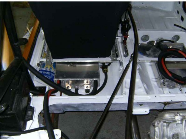

Kühlung hinten über hutzen und Schläuche, Lüfter saugend.
2x 9L Niederflurtanks mit innenleben.

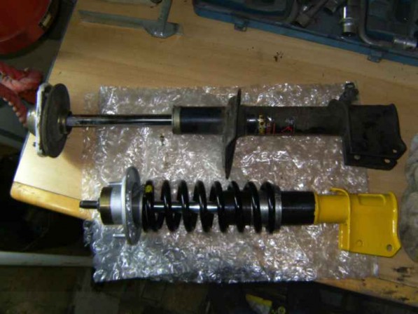

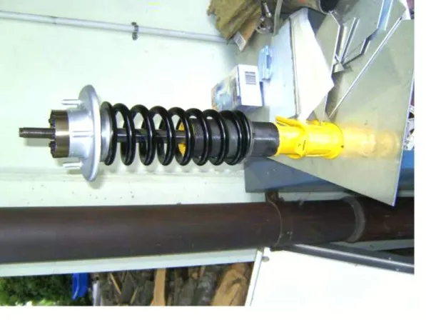

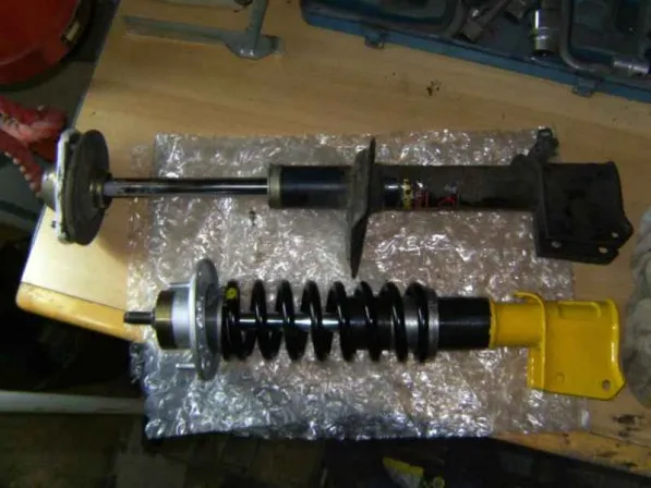

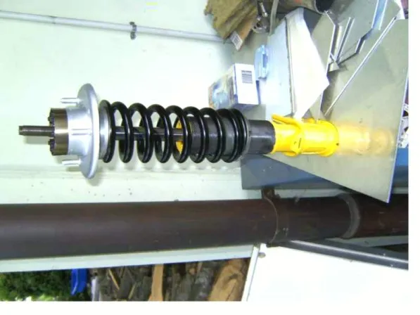

Renngewinde hinten eigenbau, spezielle Kolben, Stange, Öl, Federn usw. vorne kommt noch.

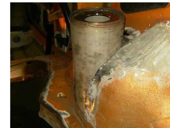

Unibal-Domlager

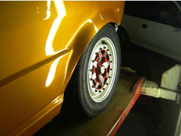

Räder : vo+hi 6.5x13 , Reifen 185/60
Bremsen :Vorne 257mm,Wärmebehandelt. innenbelüftet
Hinten:240mm,Wärmebehandelt.innenbelüftet
Belag : Ferodo DS2500

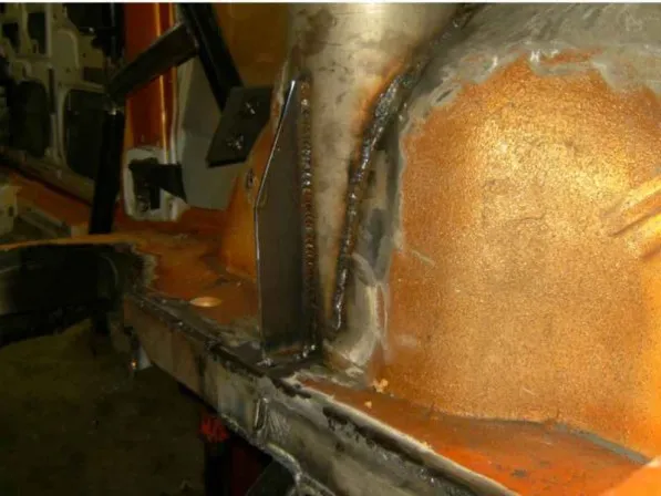

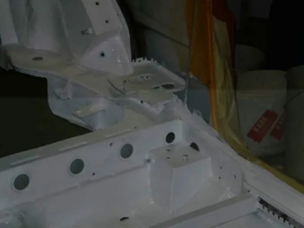

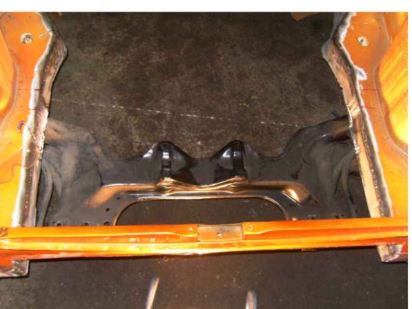

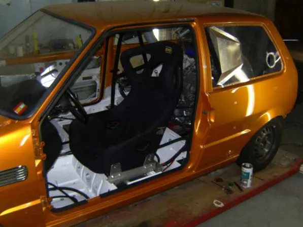

Umbauzeit : zwischen ende januar und mitte märz 90% fertig gestellt, viele nachtschichten und kalte klammern. die restlichen 10% werden wohl wieder jahre dauern weil ständig was dazwischen kommt....
Durchschnittstemperatur während des umbaus 3-4° C . für nächsten winter ist die halle beheizt
so das muss reichen.
