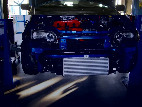

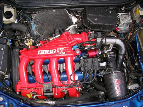

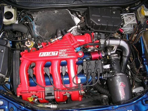

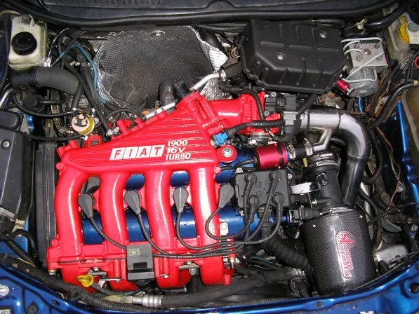

  • geil hab ich gar nicht gewust das so was wer mal in den gt eingebaut hat
    der ist serie im stilo 16v turbo steht ja auch auf der brücke
    wie viel leistung hat der serie
