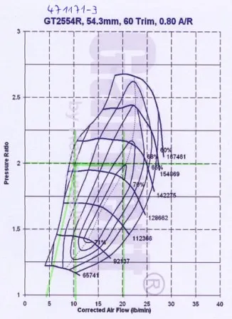

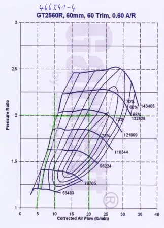

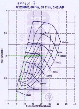

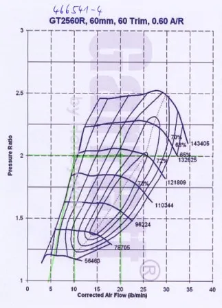

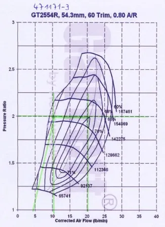

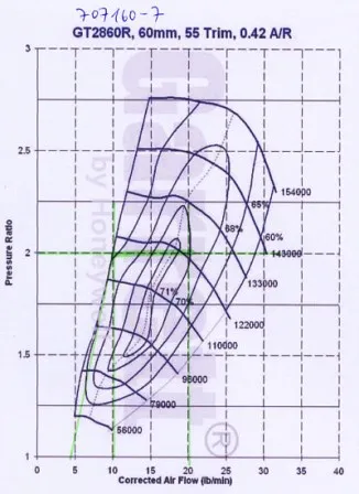

  • GTdriver: Woher hast du die Flowmap mit den eingezeichneten Werten - selbst gemacht oder Programm?
    So, hab mal etwas recherchiert:
    Auf der Seite gibt es eine Anleitung, wie man die Verdichterkennfelder (Flowmap) lesen kann, bzw. die Werte errechnet bzw. einzeichnen kann:
    1. Hier gibt es einen CFM Calculator, mit dem man zuerst die Werte errechnen kann. Hier noch ein Umrechnungsprogramm für bar/psi.
    2. Dann den Wert "lb/min" bei gewählter Maximaldrehzahl und max. "Pressure Ratio" nehmen und in die vorliegende Flowmap einzeichnen. (Wert rechts unten in der Tabelle)
    3. Dann den Wert "lb/min" bei der Drehzahl, ab wann voller Ladedruck vorhanden sein soll und max. "Pressure Ratio" nehmen und in die vorliegende Flowmap einzeichnen.
    4. Der Rest der Erklärungen steht in englischer Sprache auf dieser Homepage.
    Demnach komme ich zu folgendem Schluss:
    Nach diesen Eintragungen denke ich, dass entweder der GARRETT GT2554R-3 oder GT2860R-7 oder GT2560R-4 die richtigen Lader für einen 1.6 Turbo mit max. 1 bar Ladedruck sind.
    GT2554R - 471171-3
    GT2860R - 707160-7
    GT2560R - 466541-4
    Was meint ihr dazu?
    Bei den Ladern sollte deutlich früher Ladedruck anstehen, als bei meinem aktuellen Novitec-Motair-T28-Mischlader, denn bei dem fängt erst ab ca. 3000 Upm der Druck in der Ladedruckanzeige zu steigen an.

  • Ich mach das mitnem Programm ;)
    Erwarte vom Ansprechverhalten nicht eine krasse Besserung. Der GT2860r läuft aber selbst nach deiner Recherche und Berechnung im idealsten Bereich :]
