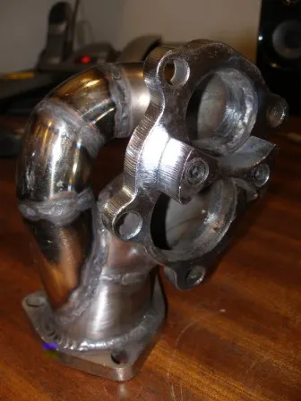

Screamer Pipe für internes Wastegate
1. hier wird nach dem kniestück gefragt und nicht nach dem abgasgehäuse eines laders...
2. eine screamerpipe führt die abgase nicht zurück, sondern entlässt sie direkt ins freie. also zeigt das bild auch keine solche...
und 3. beim gezeigten kniestück sehe ich keinerlei vorteile.
gruß.

war das oben gezeigte kniestück schonmal verbaut oder ist das für die vitrine?
der aufgeschraubte distanzblock geht ja mal gar nicht!
gute + alte idee, falsch ausgeführt."screamerpipe" hatten wir schon vor >10 jahren. (eben am 1.3er) ballert unerträglich laut. unerträglich.
Das obengezeigte ist nur ein Vorabprototyp für den GT. Ich hab mit dem Bau aber nix zu tun. Habe es für das interne WG aber noch nie gesehen daraus resultierte meine Frage!

Jetzt weiß ich auch was ihr mit Screamer Pipe hier wollt
Hab bei dem Bild und dem Text von André nur die Trennung der Kanäle... ach is ja auch egalDas Ding soll echt im GT passen?

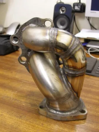

Jo, is wohl schon verbaut! Also es geht Arschknapp an der LiMa vorbei. Bzw. hier die überarbeitete Version.
Und das soll besser als ein zurecht gekloppter Bogen am Flansch sein?!
Das hau ich durch's CFD wenn ich Zeit habe -
...mal für alle unwissenden wie mich z.b. - was sehen wir da - und für was soll es gut sein...
