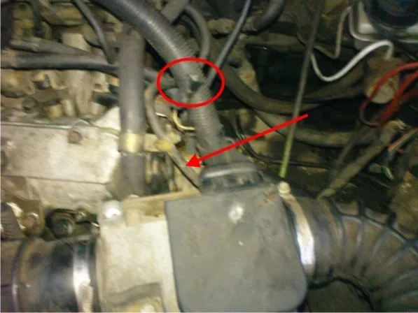

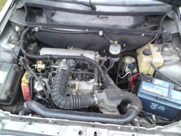

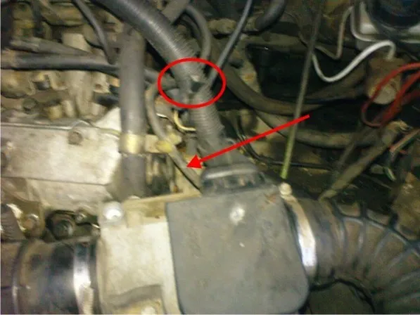

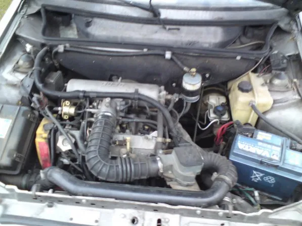

Ist arg unscharf, ist der Schlauch für die Unterdruckzündverstellung angeschlossen?
ja hatte leider nur das handy zur hand. geh morgen mal mit der digi zum auto
ist auf der fahrerseite vom block. zündverstellung ist angeschlossen...
Ansaugbrücke für die Gemischanwärmung?
bei der ansaugbrücke ist er auch angeschlossen. muss wohl irgendwo unter dem lmm angeschlossen werden...
war die letzten tage leider nicht am uno für bessere bilder
so der schlauch ist gelöst, habe einen anschluss bei der kurbelwellengehäuseentlüftung vergessen gehabt. sollte der sein...
der stecker war ja glaub schon nicht besetzt.
