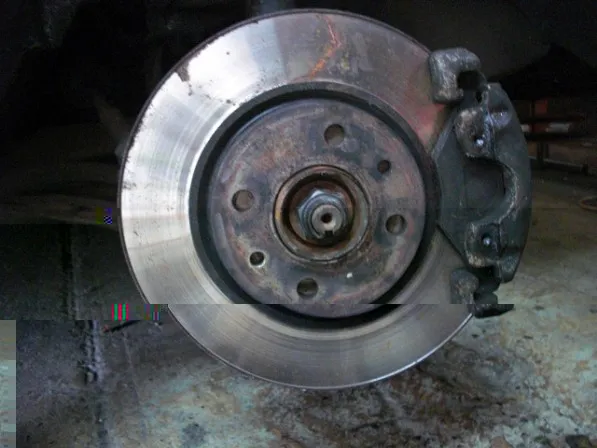

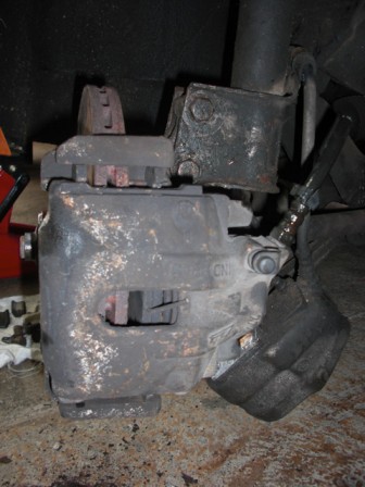

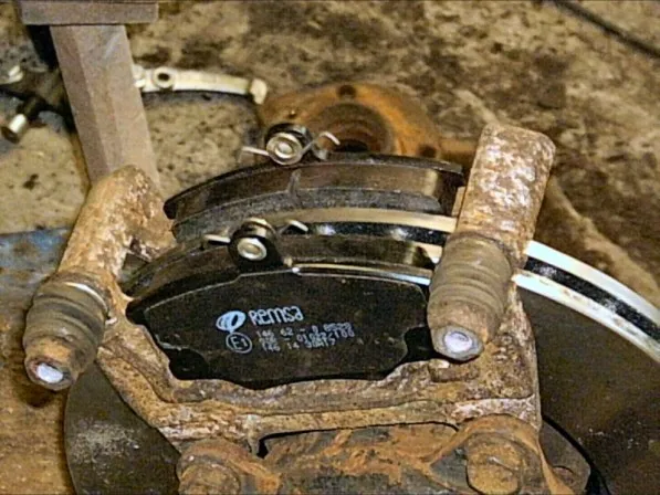

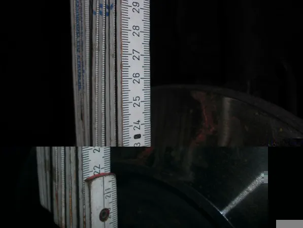

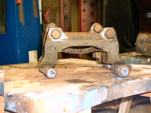

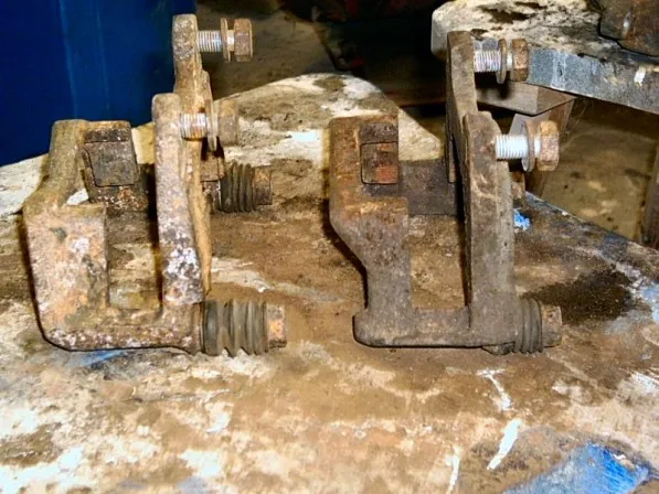

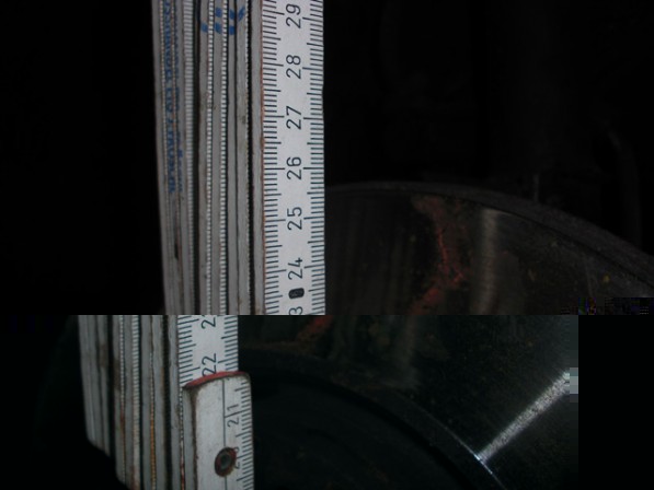

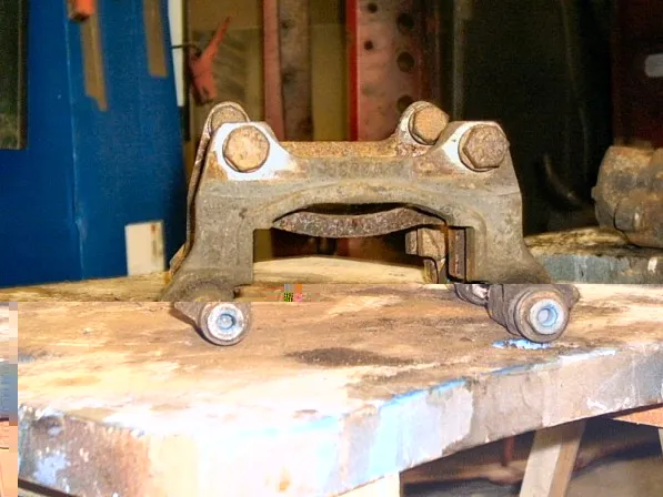

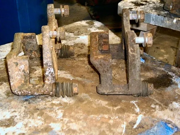

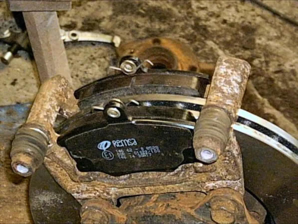

Hallo Uno Freunde es gibt sie die Plug&Play Bremsanlage für den Uno in 257mm. Das heißt alte ab schrauben neue drauf schrauben freuen . Sogar die Originalschrauben für die Sattelträger passen.
Bin gespannt ob ihr drauf kommt von welchen Auto sie ist

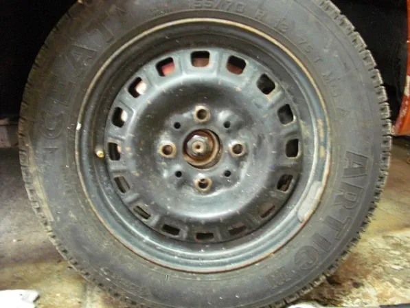

Leider ist dann 13 Zoll nix mehr!
Ich hab insgesamt 80 € aufm Schrottplatz dafür gezahlt

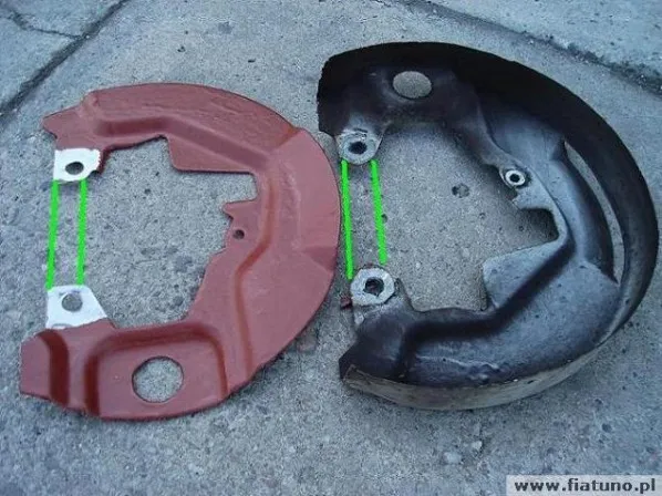

Nur wegen Feirnishalber ich hab das nicht herausgefunden sondern die Unojungs aus Polen!!!!!
Bin echt gespannt ob einer drauf kommt
Das einzige was vielleicht sein kann ist das man längere Bremsschläuche nehmen muß laut den Polen vom Cinque die sind 2 cm länger sonst spannt es ein bisschen.
