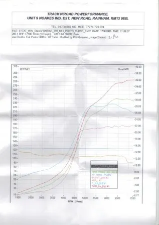

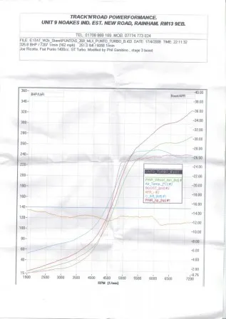

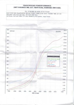

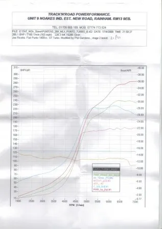

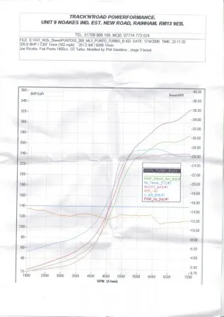

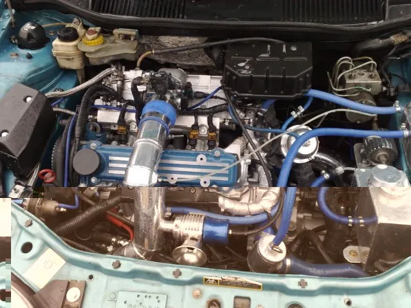

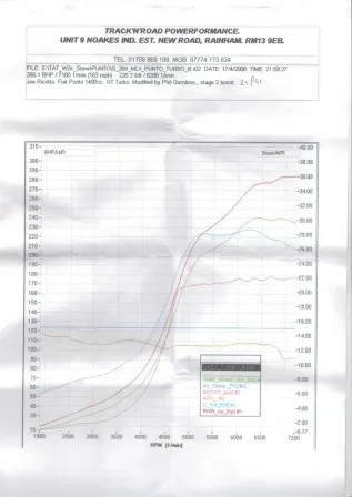

    Hier das Diagramm von dem Experten aus England:
    Traut sich aus Angst um die KW nicht höher zu drehen...

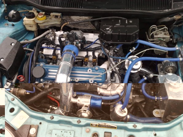

    Hier noch der grandiose Motorraum :D
    T3 Flansch, externes Wastegate, Schmiedekolben, H-Schaftpleuel und dann noch haufen Krempel...

    Interessant finde ich aber das die Leistung ansteigt obwohl die Experten das Ding anfetten wie verrückt...
    Dreh den Hobel mal ordentlich dann dürfte das sehr interessant werden. 300Nm konstant reichen dicke!
  • Das Diagramm ist aber mit dem Lader hier : GT3071R - 700382- 3
    Hat dann die 48er Abgasseite rangebaut und der kam 1000 Umdrehungen eher. Im Endeffekt ist der Wagen wohl mit einem großen Knall verraucht.
  • Er hat geschrieben das er den verbaut hat: 743347 - 2 und das ist ein GT2871R und damit wurden auch die Diagramme gefahren...
    Verdichterrad hat zumindest die selben Maße wie der GT3071R, FlowMap sieht ähnlich aus, Einfluss vom A/R ist halt zu erkennen.
    Abgasrad mit A/R 48 ist mir keins bekannt?! Vermutlich T3 wo jemand vergessen hat umzurechnen?! ?( :D
