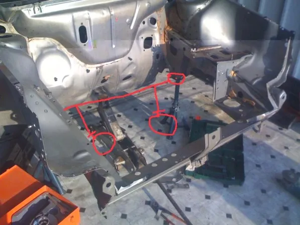

  • Meine Karosserie ist fast fertig geschweisst, muss aber nächste Woche gestrahlt werden.
    Wo befestige ich am besten die Rollen?
    Wie befestige ich am besten die Rollen?
    Womit? und und und fragen über fragen....
    Eine Bodenfreiheit von 50cm wäre natürlich optimal :D
  • Vorne ist es kein Problem, aber hinten z.b muss ab den Tankhalter gestrahlt werden :D
    Wo soll ich da was ansetzen?
    Vorne sollte das ungefähr so aussehen.
    die Strebe angeschraubt... und rest kann man sich vllt.
    denken :D
    aber hinten???
  • Vorne aber nich ne Abstützung vergessen sonst bricht das einfach weg wenn du über ne Kante rollst.
    Hinten dann unter die Reserveradmulde ein Rad und gut.

    Ich Arbeite zu 99,999999% immer alleine, und wie soll ich die Karosserie bewegen? ;(
    Es geht mir darum, das ich zum Strahlen raus kann... und wenn ich keine Lust mehr habe, rolle ich die Karosserie wieder rein ;)
  • Man du sollst unter die Mulde ein Rad hinschrauben...
    Holzklotz was auch immer an das Loch was hinten drin ist und dann da 1 Rad ran.
    Du sollst kein Reifen drunter legen :D
  • Ach, so meinst du das :D
    Ich muss erstmal 50cm realisieren, damit ich eine bessere Arbeitshöhe habe. ;)

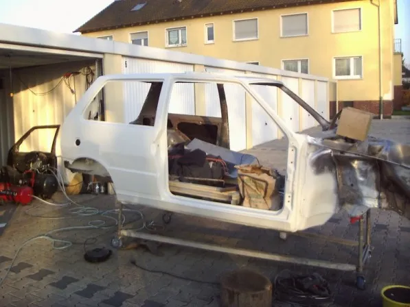

  • an die vorder- und hinterachsträger vierkantrohre oder rundrohre in gewünschter länge und rollen schweißen.
    KK.
    JUST F$CKED...!
  • Die Idee ist zwar geil, aber wieder nicht umsetzbar ;(
    weil die Deckenhöhe nicht ausreichend ist...
    Ich bau mir einfach ein Stahlrahmen mit Rollen, der (ab) 50cm vom Boden hoch ist :D
  • Aber eine Uno bei dem der Unterboden 50cm über dem Fussbaden anfängt ist doch genau so hoch wie der seitlich abgebildete, oder wie?
    Glaub nicht, dass sich das viel nimmt.
