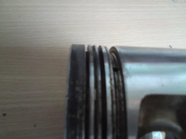

  • Mit Detonationsnut wie bei den Turbo Kolben sollten die Saugerkolben auch am Steg mehr aushalten weil das Gas zwischen den Ringen entspannen kann.
    Hier ein Foto, ich denke man erkennt sie.
    Ich habe zu Hause auf dem Rechner von Foto's von Wahl Kolben (also Mahle Schmiedekolben) der hat sogar über dem 1. Ring noch solch eine Nut wenn ich mich recht erinnere. Foto reiche ich noch nach.
    Gegen das Ringflattern könnte man auch andere Sachen noch machen, Gasport, horizontal oder vertikal. Das wird aber meistens nur bei Motoren mit Lachgas angewendet soviel ich weiß. Die Frage ist halt ob der Ring flattert und der Steg dadurch wegbricht oder ob der Gasdruck so hoch am Ring ist das dieser eine zu große Belastung auf den Kolben auswirkt... hmmm das wäre die Frage... die meisten verbauten Kolben sind Uralt. Denkbar wäre (z.b. bei Doni's Schadensbild) das die Belastung für das Alter einfach zu hoch war und neue Kolben für einige Zeit halten würden (Alu ist nicht Dauerfest, nur Zeitfest! Bei LKW Diesel Kolben werden deswegen die Kronen aus Stahl wieder gefertigt weil die Drücke zu hoch sind)
  • acki der post von dir ist sehr gut
    haben also die turbo kolben zwischen den ringen nochmal einen nud gefräst
    das soll dazu dienen das auf die kolbenringe nicht der volle gasdruck wirkt
    könte ich beim nächsten mal ringe wechseln gleich mit drehen
    sind das serien turbo kolben die du da hast oder was anderes
    wie soll das mit dem gasport aussehen
    ich würde sagen das der ring wenn die toleranzen passen nicht flattern können sondern das der druck zu viel ist und das material nachgiebt
    das ist der einzige schwachpunkt beim 1.6 wenn man mit hohen ladedrücken rumfährt , die kolben ,mit den anderen innerein hatte ich bis jetzt noch nie probleme
