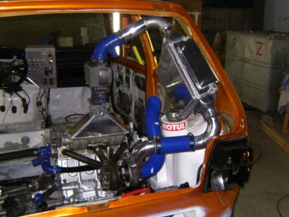

    naja der wiltec kühler müsste ngefähr das selbe wiegen- ist ja fast doppelt so groß.
    klar kommt beim wllk noch der 2te kühler schläuche wasser und son gedöns dazu- aber bei mir sind die ladeluftrohre aus stahl... da lohnt sich jeder gesparte cm :D
  • Hast du den von dem Kerl von dem Link?
    Muss unseren unbedingt mal wiegen.
    Würd den nicht als 2. Kühler einbauen. Da hast du ja ewiglange Rohre usw. da machst du wieder viel "kaputt" weil du den Wirkungsgrad von dem Kühler senkst, Temperaturgefälle sollte möglichst hoch sein!
  • wenn der von wiltec doppelt so gross ist wirst du im motorraum keinen platz mehr finden wenn man den noch zusätzlich verbauen will.....und am schluss hast du 4m vom lader zum dk...... von daher find ich die relativ "kleine" lösung von novitec gar nicht übel.
    ich hab den jetzt hinten verbaut, ca. 1.5m von verdichtergehäuse bis dk ( kühlerlänge mitgerechnet)
    ich denke das sollte das ansprechverhalten etwas begünstigen :D

  • ok dann gehts noch, der auf dem bild hat allein netzmass schon 30 x 28, das gesamte sperrige teil hat jetzt über 50 30 x 15cm ohne rohre dran.
    ja der lmm ist verdammt dicht. aber den tempfühler mach ich in die ansaugseite.
    ps: 2 natürlich :D

  • ja, einkaufswagen, soll aber schon fahrtauglich werden und nicht nur ganz gradeaus fahren. zelle, renngewinde vorne und hinten. unibal domlager usw. nein, der vordere llk ist noch drin, der ist noch viel grösser. ja der ist verschrottet. bergauto fährt noch dieses jahr.
