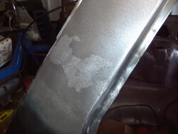

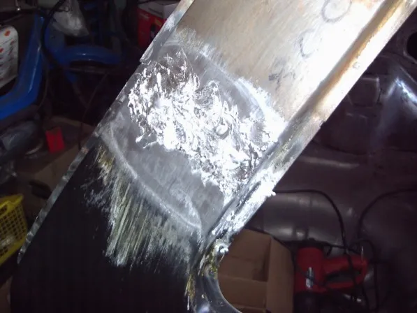

  • Es wurde auch verzinnt, aber es sind noch leichte unebenheiten... deswegen frage ich.
    Da sieht man noch eine kleine "vertiefung" und mit Zinn+ Wärme möchte ich nicht mehr dran, weil ich sonst die Oberfläche wieder "verschlechtere"

    so wie das auf dem bild aussieht reicht wirklich nur feinspachtel.. aber unbedingt grundieren vorher
