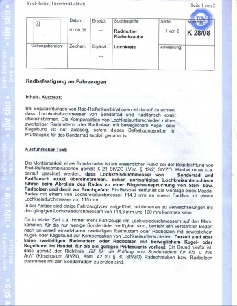

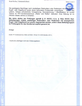

...also, alles locker sehen...mitlerweile gibt's versatzschrauben mit gutachten...
edit: hab gerade im CFI gestöbert....eintragung von versatzschrauben geht wohl trotzdem nicht -> is ein materialgutachten (siehe link oben) tüv will wohl ABE oder so und des gibts nicht
Naja beim TÜV geht es nicht.
Dekra interessiert das nicht.

Hab mit dem OZ Support mal gemailed, weil's mich mal interessiert hat.
Der hat mir jetzt ne Telefonnummer geschickt wo der TÜV Prüfer der damit nen Problem hat anrufen kann.
Die von OZ sagen im Gutachten steht das es eine 4x100 Felge ist und bei FIAT ist da nun mal 4x98 und deswegen gehts das ohne Umstände nur mit den Schrauben
Hab jetzt für meine OZ Felgen auch nen FIAT Gutachten
