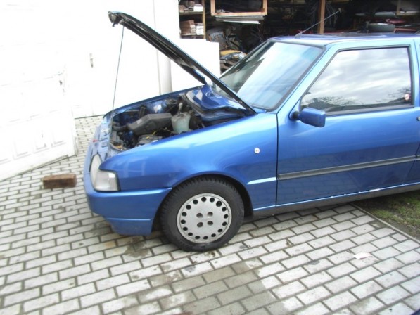

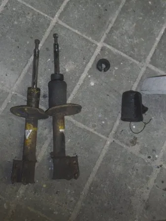

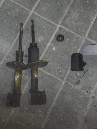

  • Da bei meinen blauen Uno der Tüv mal wieder fällig ist, musste ich die Stoßdämpfer ersetzten.

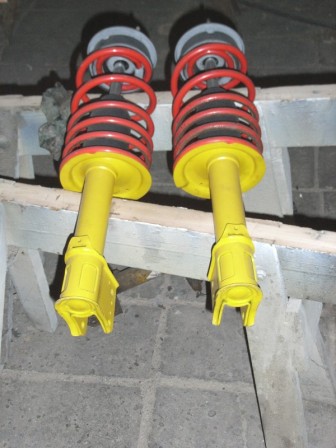

    Weil auf der rechten Seite der Dämpfer durch ist.... wird wieder verwertet 8)
    (hier auf dem bild der linke)

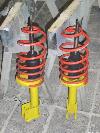

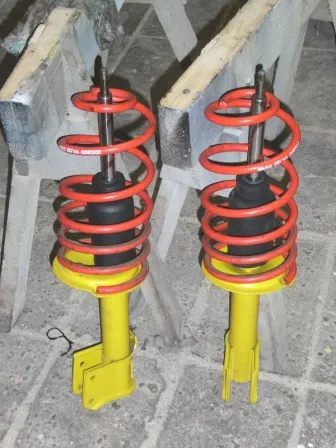

    neue Dämpfer -billig geschossen bei ebay- Hersteller unbekannt

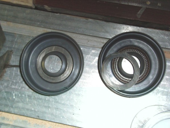

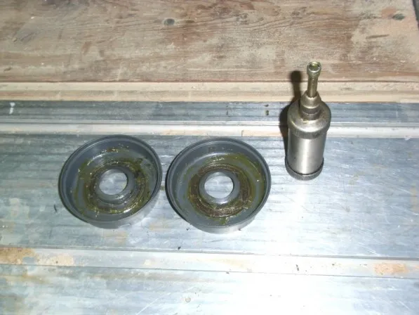

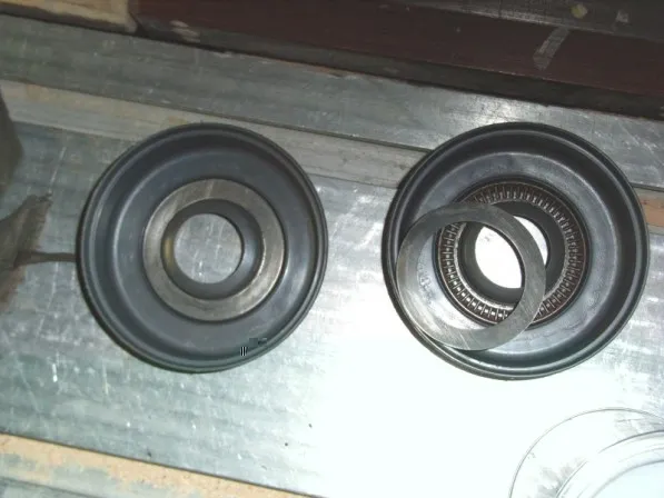

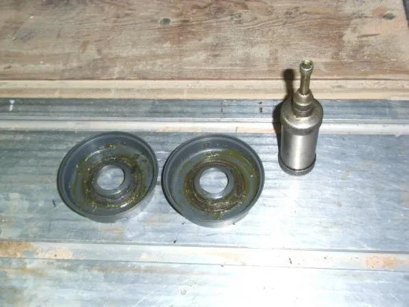

    Nadellager gereinigt :anbet:
    altes Fett und rost/sand (Bild ist vom 3. mal einlegen)
    neu eingefettet

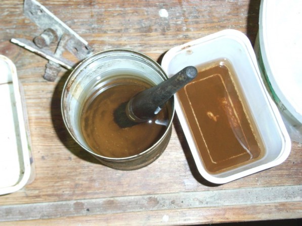

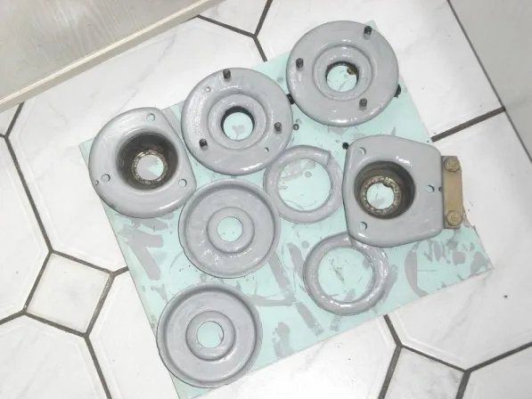

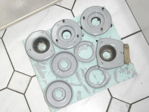

    Rost wurde mit einen Dremel abgeschliffen danach mit Fertan + Rostschutzfarbe behandelt. Nächste mal lass ich mir das pulvern :rolleyes:

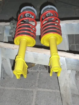

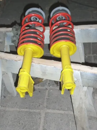

    zusammen geschraubt

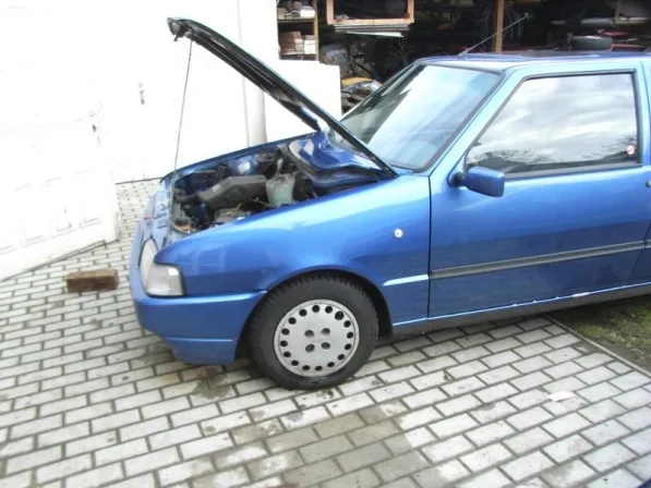

    Mit den Konis war der ein bissel tiefer, dafür sind die Dämpfer jetzt weicher :O
    Fazit: Lenken geht leichter als vorher daher werde ich das bei meinen 1.6er vorher auch so machen. Desweitern wurde am blauen der Minikat eingebaut und andere fehler behoben.
