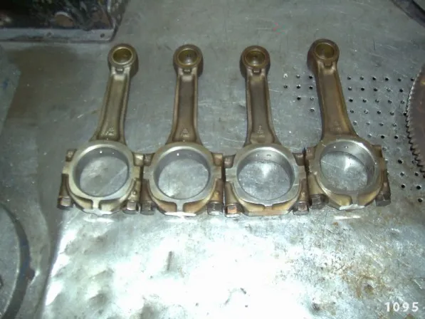

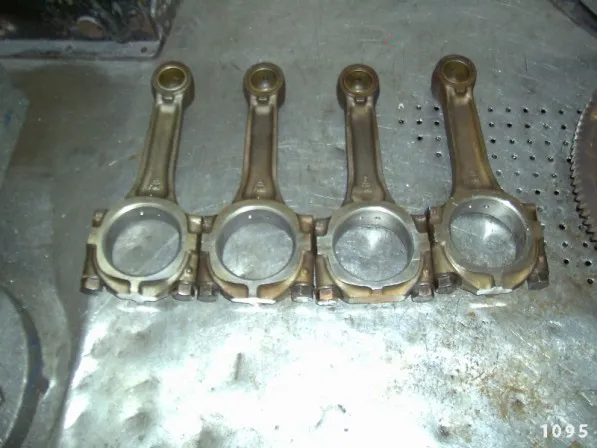

    Hab heute Nacht in der Fa. die kolben und die pleuel gereinigt und ausgewogen ich sag euch das ist ein kraus allein bei den kolben dreht sichs um 6g unterschied bei den pleuel etwas weninger
    werd alles feinwuchten lassen
    und die KW werd ich auch erleichtern + feinwuchten die wiegt ja ne tonne das teil
